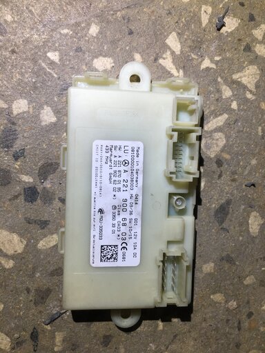

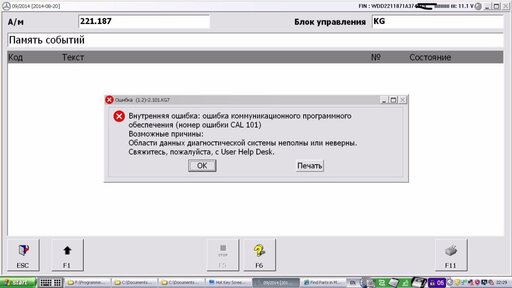

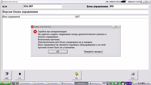

всем привет уважаемые форумчани, заехал w221 с проблемой keyless go не работает, сразу мисль что отключили визияески так как Авто пригнана с Москвы но все же не нашёл ничего отвалившего и задается вопрос может программно отключили ? В згв и в системном диагностике не отрубали в езс не могу пока посмотреть кодировки,
В блок до меня был разобран и фишки были оторваны не знаю кому что там нужна была, может ли быть что программно отключили ? Каны кабели норма питание блока нормально,
Ошибочка, не разъемы а фишки оторваны
История Авто не знаем

Решение
Отписываюсь по окончании работ, поставили рабочий блок прописали вин заработала система, кроме дверных ручек их всех пришлось отдельно разбирать и ремонтировать, всем участникам и советникам огромная СПАСИБО,
