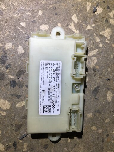

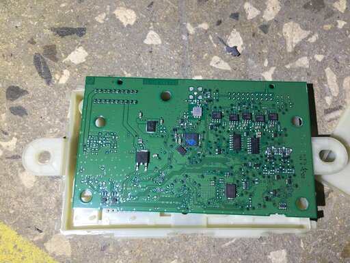

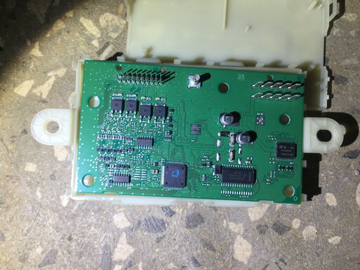

всем привет уважаемые форумчани, заехал w221 с проблемой keyless go не работает, сразу мисль что отключили визияески так как Авто пригнана с Москвы но все же не нашёл ничего отвалившего и задается вопрос может программно отключили ? В згв и в системном диагностике не отрубали в езс не могу пока посмотреть кодировки,
В блок до меня был разобран и фишки были оторваны не знаю кому что там нужна была, может ли быть что программно отключили ? Каны кабели норма питание блока нормально,
Ошибочка, не разъемы а фишки оторваны
История Авто не знаем

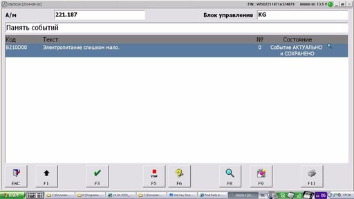

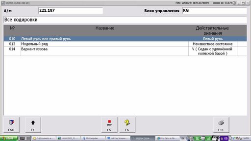

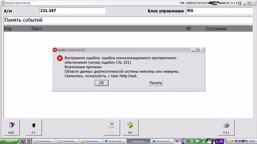

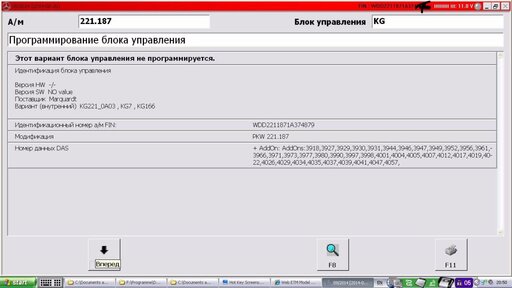

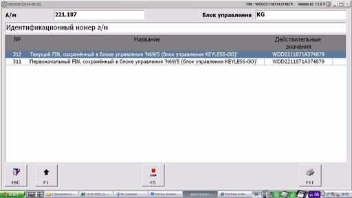

Так как новый блок не был по близости взяли б/у блок последствия вот
Вопрос нужна ли была блок как то водить в эксплютацию ?
Вин прописал и больше ничего вроде не нужна была прописывать,
Моё мнение блок дохлый правильно думаю ?

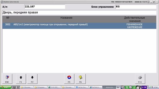

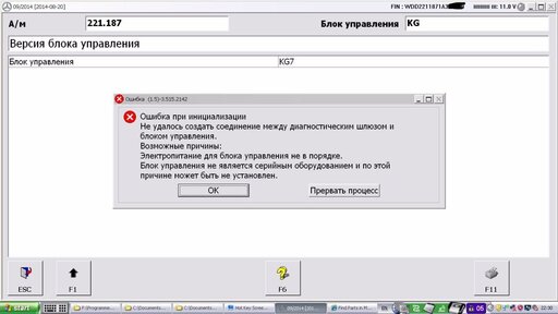

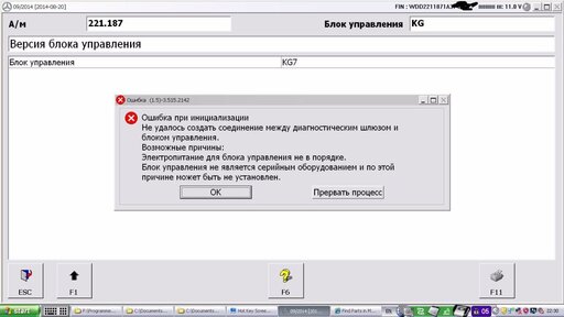

По каждой ошибке ссылает чтоб проверил предохранитель, предох норма не сгоревший, питание на блок поступает только через одни провода и на них нормальная напряжение плюс лампочкой проверял
Далее остаётся что сам блок не распределяет питание по антеннам и т,д

ну что проверять если все жалуется что пониженная напряжение, ничего не работает везде, все разбирать смотрет по одной смысла не вижу!!!, допустим на блок идёт плюс и минус дальше должен сам блок распределят всем питание а тут не на чего не даёт блок питание, получается с блока не выходит питание, по схемам тоже самое,,,, вопрос состоит в другом блок правильно вожу в экспутацию ? Если блок не провести ввод в эксплуатацию может видать такую ошибку ?
В питании Авто проблем нету
Ш
что конкретно не работает?
Кроме как старт стоп кнопки ничего не реагирует и то пишет снимите кнопку ставьте ключ,,,, и блок не видит ключ не в машине ни снаружи так как на всех на всех антеннах по дейстивтельным значением показывает пониженное напряжения, даже дверные ручки не реагруют так как там тоже самое
для того, чтоб блок что-то увидел - он должен запросить ключ через антенны.
Вот именно, даже от ключа данные не берет блок и лампочка не загорается в ключе при действиях стар стоп кнопки
возьмите другой блок
Поищем блок на этот раз с Москвы закажем если конечно новый найдём
возможно с ним проблема (если, как вы заявляете - питание снаружи всё в порядке.).
Питание нормально снаружи, по схеме показывает один плюс от предохранителя вот это плюс в самом штереке блока присуствует без перебоев и нагрузку держит

Доустонавливал на дорест 221 систему KEYLESS GO. Всю систему снимал с реста америкоса. Как оказалось все одинаковое, кроме блока. Блок взял за 1000 от дореста, в нем VIN номер не прописан. Может заработает и у тебя на дорестовом блоке, нужно пробовать. Рестовый блок хрен найдешь.
Уже второй б/у заказали с реста, и новый хер найти
Доустонавливал на дорест 221 систему KEYLESS GO.Может заработает и у тебя на дорестовом блоке, нужно пробовать. Рестовый блок хрен найдешь.
Разъемы то одинаковые ? Или придётся перепиновку делать ?
Спасибо за совет этот блок не заработает то попробую что то внутрит
