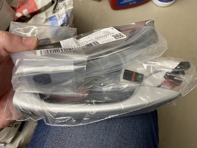

Предыстория такова: При покупке автомобиля с Функцией 889— KEYLESS — GO машина не открывалась и не закрывалась по кругу, но заводилась с кнопки без проблем. Купил на левую сторону новые оригинальные ручки, и авто стал нормально открываться-закрываться.
Прошло 3 года, и ручки захандрили и перестали работать.
Решил пойти по старому пути — и купил две новые оригинальные ручки (из разных мест от разных поставщиков). И вот тут началось очень интересное кино!
Поставил новые ручки — а на них кнопка открывания машину закрывает, а закрывания — открывает!

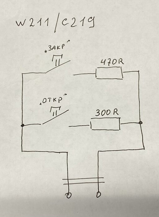

На новых ручках сопротивления 300 Ом и 470 Ом инвертированы относительно старых.
Неужели новые оригинальные запчасти могут быть с таким браком?

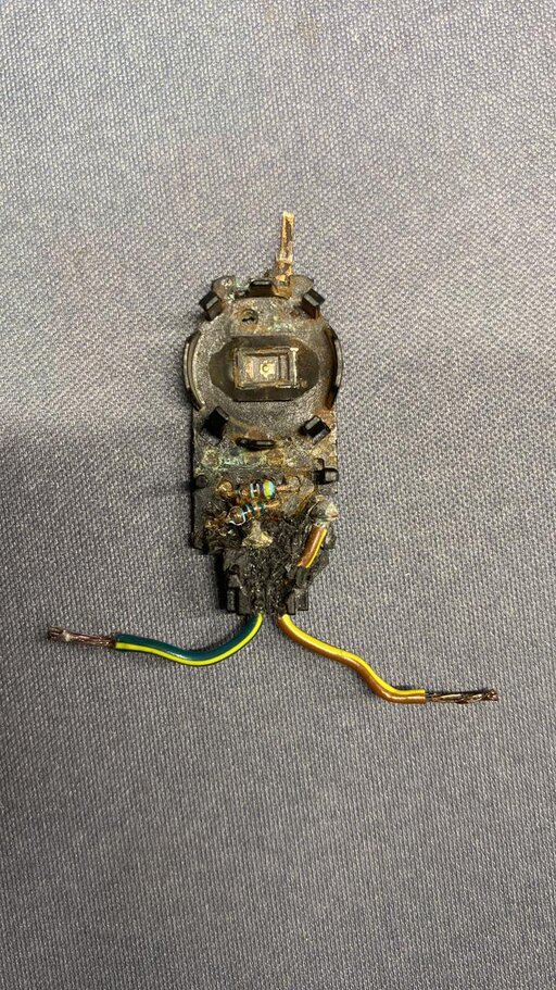

Сенсорные ручки позже пошли, на 212 кузовах. А на этих механические кнопки, закрытые резинками, которые трескаются. Я старую ручку трепанировал, ничего в ней кроме двух микриков и двух сопротивлений нет. Тут или действительно брак производителя, или может какая новая прошивка блоков была выпущена, которая сигналы по другому воспринимает. Но вот не верится мне, что Мерседес такой брак сделать...

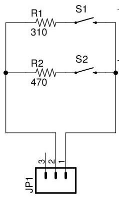

по схеме нет никаких дополнительных обозначений выключателей в ручках, возможно, что на этой древней системе действительно просто резисторами обеспечены механические переключатели.
если так, то имеет смысл разобрать и перепаять, или заморачиваться с возвратом...

Запчасть абсолютно неразборная, заклеена намертво.
