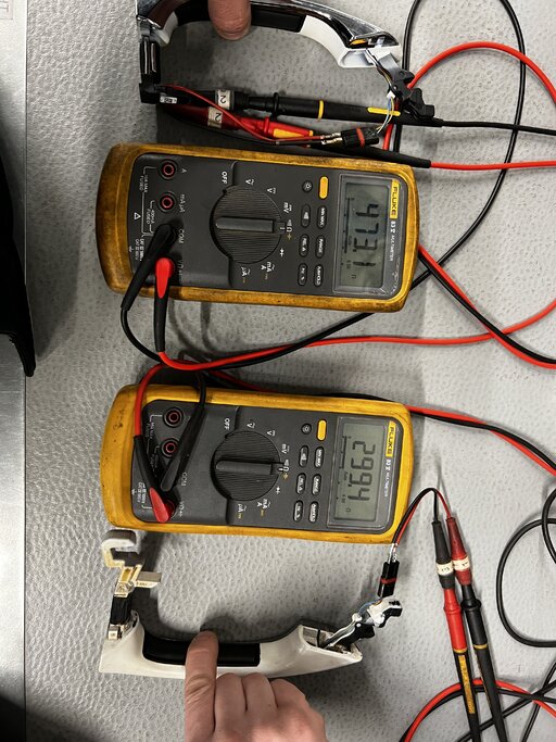

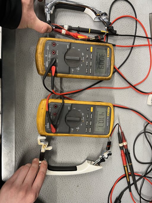

W211 Keyless-Go инвертированы сопротивления в дверных ручках.

Немцы обещались к концу месяца склады от бракованной партии почистить.

Значит надежда есть! Мне как раз с машину красят, можно будет тогда где-то в мае перезаказать.
Вернуть брак можно в течении двух недель. Есои время прошло то оформлять как гарантийный случай!!
Как варик попробовать на любой из проводов 100-170 ом последовательно кинуть возле блока к любому из проводов ?
интересно, поставщики заменят дефектные запчасти по гарантии?
Конечно заменят!!! Пусть попробуют не заменят! Мне половину денег вернули, еще половину жду. Хотя поидее должны сразу вернуть, но я не стал пока шум поднимать. Часто закупаюсь, так что не критично.
А вообще можно блоки дверные доработать. Я блок достал один для эксперимента. там только все лаком залито. Но на крайний случай можно будет...
