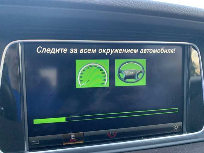

Установлена камера ЗХ (ntg5.1) в 207 е-купе.
Через ксентри в активациях все работает: картинка нормальная, парковочные линии двигаются.
В действительных значениях: камера не сконфигурирована. Соответственно на ходу (заднем) - рыбий глаз без линий.
Через екота сделал адаптацию, зеленая галка в конце процесса была.
Но при включении ЗХ всё равно рыбий глаз ?.
Как заставить работать правильно?Просмотреть вложение 7847
У меня тоже самое в 204, пока не победил. После подключения все работало , но без линий , скинул калибровку и все рыбий глаз , в Кодинге поменял рейку со стандарта на hps но результата нет , калибруется только через ведьму … проходит но не запускается. У меня hu45 gen2 . Камера rvc2.0 номер не помню .
Как закодировать правильно под гур а не электро, пок не разобрался . Может кто подскажет ?
ещё раз повторю, что все кодировки под контрольными суммами.
поэтому если вы будете вбивать произвольные значения - будет глаз. пока кодировка не совпадёт с контролькой.

Не работает камера как положено при кодировке через ведьму (или я не умею). Висит ошибка - камера не сконфигурирована.
Я закодировал через monaco. Взял рабочую машину 212, перенёс одним файлом кодировки в 207.
Никаких адаптаций делать НЕ НАДО. Картинка нормальная, линии рисует.
