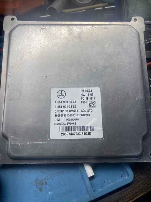

размер файла изменилсяпарни,прошу прощения,крыша едет.Эти файлы ееп скачаны были для анализа,свой вот мой первый считанный и только что считанный eepro
Файлы 96кб не от этого авто,они вообще от спринтера,скачаны для сравнения,СЛУЧАЙНО по запаре думал что это они.Мои еепром в сообщениях ниже.Пцм ори.Поддержка битбокс отвечает-лейте сток считанный любым загрузчиком в bsl и все должно взлететь.При вопросе про еепром говорят что он пустой в этом блоке.В пцм есть чтение проца в bsl,eeprom внешний и вкладка crd3 и crd3p eeprom.При считывании crd3_eep получаем те файлы еепром что приложены 32кб,при чтении crd3p пишет что блок не crd3p.размер файла изменился

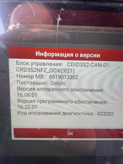

в первый раз размер 96кб, второй раз 32кб, а по данным 53 модуля должен быть 64кб, у Вас PCM оригинал или нет?

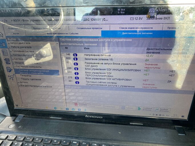

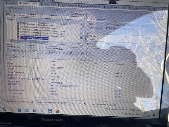

так я не понял - выж вроде всё сделали?Монако и и ведьма видели блок в буте,как вывести пока не разобрался.
Пролить ведьмой/монако стоковыми софтами всеми 3 файлами за раз. Т.е. подключаетесь к блоку, смотрите иденты. 902 по, 903 калибровка, 904 загрузчик. Качаете. Проливаете. По отдельности не прокатитДа,все норм.Не разобрался как блок из бута вывести через Монако.
