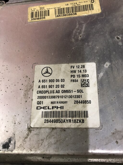

Собственно ситуация неприятная.w205 om651,завалил битбоксом crd3plus.Все произошло при записи на машине.
На столе в бенче иденты не отдавал.
53 модуль pcm в Bsl блок прочитал.

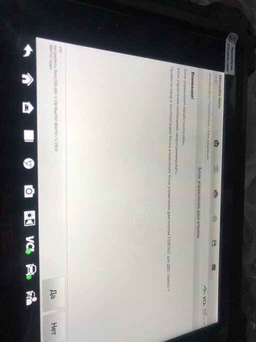

После записи стока считанного битбоксом на столе связи нет.На машине autel увидел блок и предложил его запрограммировать.Блок пролился,но санкционирование доступа естественно не прошёл.На данный момент блок на связи,запуска нет.Из оборудования есть autel,sdconnect,pcm,bibox.
Пните пожалуйста в нужном направлении.

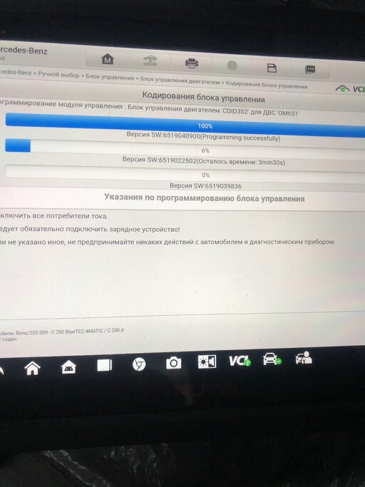

Почему Boot 40800(это CRD3) у тебя 40900(CRD3S2) полный бардак.Спасет флэширование всех 3-х файлов через Monaco
На CRD3....... eeprom очень живучий.Но BitBox предупреждает что CRD3Plus/P и тд нужно снимать из авто.
В eeprom данные иммо на месте, контрольки правильные.
Один из возможных вариантов решения уже озвучен - пролить штатно.
НЕ факт что поможет, в еепромах отличия в хэшах второго ключа, т.е по факту ключ принялся блоком, но попробовать стоит.

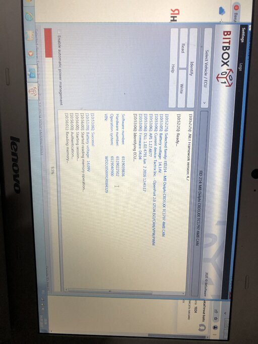

Сегодня покапалс в логах битбокс,виноват сам.Случайно ткнул не тот софт на запись.Именно от crd3.Завтра буду у машины попробую пролить через монако.Спасибо за подсказки
Если аутел видел после «увала» блок и предложил его пролить - это не увал, и блок был в буте, надо было сразу чекать вариант блока и переливать его дтской. Все эти лишние тыкания в блок в бсле при уже порушенном софте приводят лишь к дополнительным неприятностям. ЗЫ если блок действительно црд3с2, то тогда вообще непонятно зачем его читать для отключения мочи
