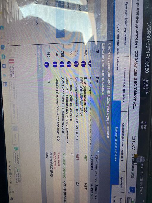

После правки епром

Дампы посмотрел.
WDB9076371P059950
Ключи шифрования порушены. Просто так прошивкой не поднять.
Этот блок восстанавливается, но не бесплатно.
Написал образно. Ключ шифрования ЕЕПРОМ не соответствует флеши. Видимо заливали чужой флеш тюнерским софтом.

1. Автор не сделал бэкап, перед началом работ!!!!
2. Залил не родной фулл флеш с другими ключами шифрования.
3. Блок начал расшифровывать еепром с другими ключами и остановился когда не сошлось.
Зашифровал с новыми ключами ту часть что как-бы расшифровал и записал обратно в ЕЕПРОМ.
Теперь заливка любого флеша не поможет. ЕЕПРОМ зашифрована на 2-х ключах.

Да я поторопился и не сделал бекап. А одна контора дала не тот дамп. Спешка моя и клиента привела к такому результату.

фактически наличие бэкапа его не спасло-бы , если после заливки левого дампа оно перешифровало.
Эти блоки уже давно можно читать/писать по OBD фулл. Используйте нормальный оригинальный софт.
