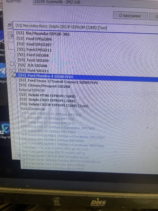

и точно....ЕЕПРОМ заявлен. ПРопустил чот
А фулл читает?
Вот только в тесте. Но читает и пишит.

схемой подключения не поделишься?
И родной еепром вычитал? тот что был? или он уже побитый?

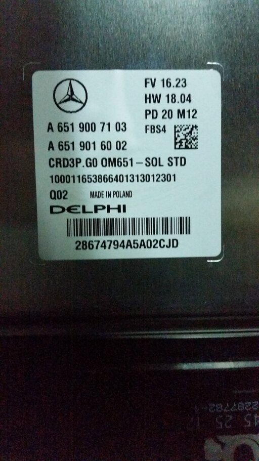

Через Bit box решил прошить сток с другого эбу. Блок отключился. Ktagом через bsl восстановили flash блок вышел на связь но не запускается двигатель. Прочитали eeprom, в нем 5/6 пусто.

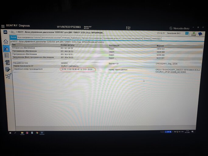

В Xentry пропал серийный номер производителя.

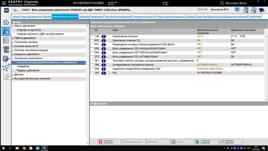

в действительных значения - санкционирование доступа.

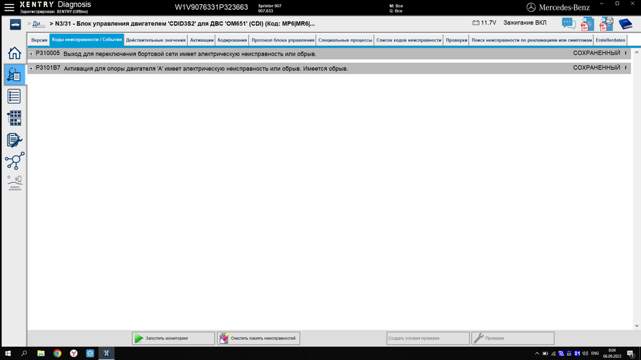

Ошибок нет. Эти остались после set to default кодировок в monaco. Затем вернул родные кодировки.
Хотя по бортовой сети код думаю появится вновь
