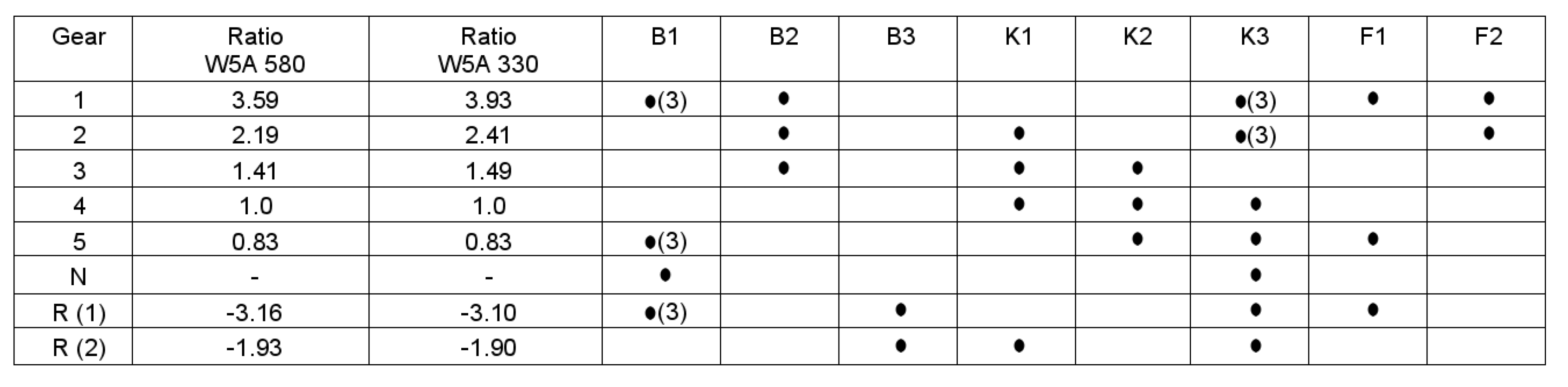

Ищу помощи-есть машина Мерседес w203 vin wdb2030041a281381 с двигателем ом611 , родной коробам начал переключать с задержкой со 2 на 3 и с 3 на 4 (не переключает пока не сбросивш газ) так как живу в Норильске доставить сейчас коробку с материка немного проблематично и затратно. Нашел коробку с 210 с двигателем 2.2 Ом 611 722.626.Поставил машина проезжает метров 10 и в аварию,нашел мозги якобы от этой коробки а 030 545 04 32, поставил машина поехала только переключения стали жесткие и все равно акпп падает в аварию , причем может пол дня спокойно отъездить а может и просто остановился на светофоре и в аварии. Стар показывает пробуксовка 1-4 передачи.как я понимаю надо менять передаточное число редуктора. Родной блок egs 030 545 23 32
на твоей стоит редуктор 1:2.87 и 5wa330
ты поставил блок с машины, где редуктор 1:2.65 и коробка 5wa580
ВСЁ разное... или ремонтируй свою или ищи подходящее. эту сделать можно, но ехать будет значительно хуже.

главное во всем этом, что коробки на разные моменты, стояла на 330, поставили на 580
вы когда замену делали смотрели на данные коробки, ну кроме ее формы внешне?
Вы в курсе что еще существуют внутренние передаточные числа у коробок?

теперь надеюсь понятно, почему на старых мозгах короьбка в аварии, а на донорский переключается как попало?

Просмотреть вложение 15199
Я вроде бы русским языком написал что нет возможности поставить свою акпп 722.699 не потому что захотел другую а по причине что ее банально нет в нашем городе. Пока буду менять фрикционны на своей коробке хотелось бы как раз эту самую строчку для изменения передаточного числа редуктора. Что бы коробка в аварию не впадала и хоть как то машина могла ездить
