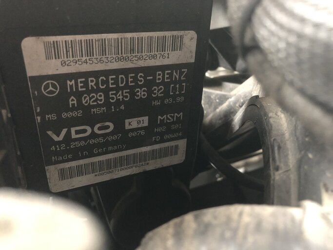

Здравствуйте! Хочу установить двигатель 1.9, но не нашёл кодировки для этого мотора (168.032). Есть только 168.031 и 168.033. Хотел узнать есть ли она в природе для моего эбу.
Вин wdb1680311j374736. А140 г.в. 2000. Кодировка была 123 032 147 007 000 (без темпомата), сейчас 123 034 147 015 000.

не было таких блоков для мотора 166.990 которые на 168.032 стояли. потому и кодировок нет. там другой блок.
А если перекодировать на 1.6 с лямбдой, хватит диапазона самоадаптации. Ну или без лямбды и попробовать временем впрыска подстроить. Но тогда нужен кто поможет с картой этих значений.
Так как расходомер все равно при смерти, то хочу поставить бош 116 (точнее уже врезал, но заминка вышла с конвертером maf/maf). Может получится смещением значений дмрв, подстроить смесь? И эбу будет думать что всё порядке?)
