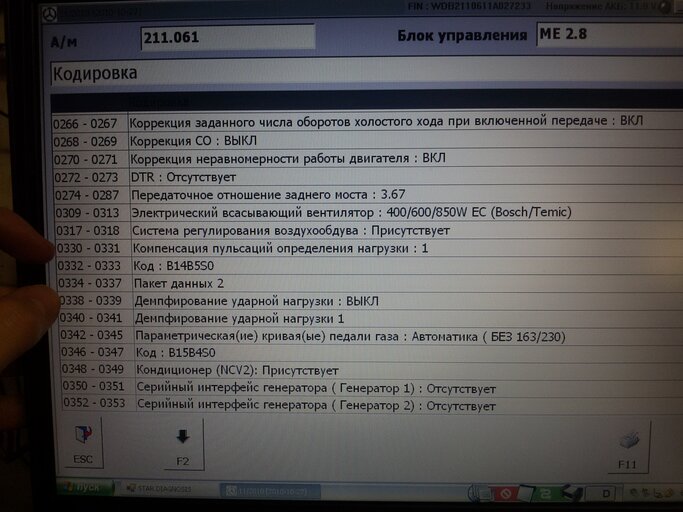

внимательно с переводчиком просмотреть кодировки - и понять в каких местах идет речь о нагрузке 6WWFTiqfPA0.jpg
Дядя Игорь, ну по итогу в моторнике (вот фото моего^)
где то тут искать причину? и потом через активацию Steuergerät Entriegeln (DJ_Stttdedekdnчтототам) вносить правильные кодировки?

ну конкретно кинулось в глаза 211.061 и 211.065 (ты про это?)

на фото выше я пальцами выделил
только не понял сам что означает этот пакет данных ?‍♂️, просто поменял методом тыка ?‍♂️
Победил ограничение нагрузки, машина как новая)))))

Доброго всем дня и с праздником мужики! Больше недели мучился. Меняли все, не помогало, но ..! Поменяли пакет данных на единичку, проблема не ушла, а когда поставили 0, радости не было предела.
Привет, а у тебя W211?
ну я методом тыка менял, в итоге у нас с Леонидом 2 одинаковых мотора, но я езжу с пакетом данных 1, а он с 0
вот такой вот kekw
