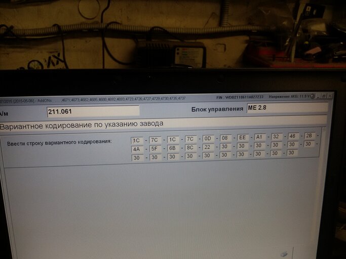

Быть может Вас не затруднит подсказать направление поиска решения проблемы в инженерке? Неужели все таки в кодированиях?
Осталось теперь понять какую строку именно, но явно это не тип двигателя и передаточное отношение. Может хоть намёк какой?)))

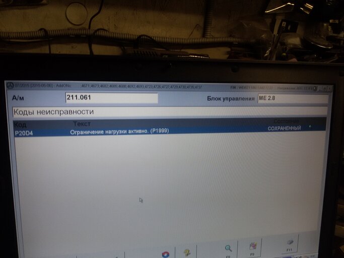

Точно такая же проблема. W211, был 2.6, заменили двигатель на 3.2. Все кодировки, во всех блоках были поправлены на 3.2. Пол года ездил без проблем, потом кто то что то хотел сделать с эбу двигателя и начала появляться ошибка ограничение нагрузки активно. Кодировки были заново проверены, все как положено, подкидывали разные дмрв в т.ч. с заведомо исправного авто, меняли эбу. Результата нет. Куда копать господа? Как победить ограничение нагрузки?

Это уже со слов хозяина автомобиля. Кто то хотел залить какую то программу. Суть не в этом, что делать с машиной? 3 человека написали что знают в чем дело, но никто так и не отписался в теме
значит смотреть кодировки и по новой править

У меня не решилось. Ме2.8 был заменён. Даже еепром копировали с блока 3.2, толку не было
Шейн писал что в этих блоках (2002г.) косяк при кодировании, в других такая проблема не встречается
на какой блок заменил?(год?)
У меня не решилось.
ну после замены проблема ушла?
осталась строчка?
Я такую проблему решал не раз заменой fooll от 3.2 иногда дмрв подкидывал другой.......

После замены блока, все равно пару раз проявлялась ошибка, а потом авто продали и дальнейшая судьба неизвестна. Строки не осталось к сожалению
не надо там трогать еепром
внимательно с переводчиком просмотреть кодировки - и понять в каких местах идет речь о нагрузке
