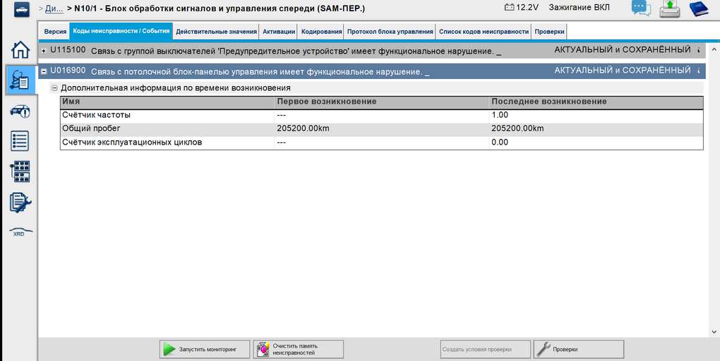

пробовал не помогло, но дополнительно вылезла ошибка обрыв связи затемнения зеркала.
нужны заводские кодировки Samf_212 w212 без люка и панорамы.

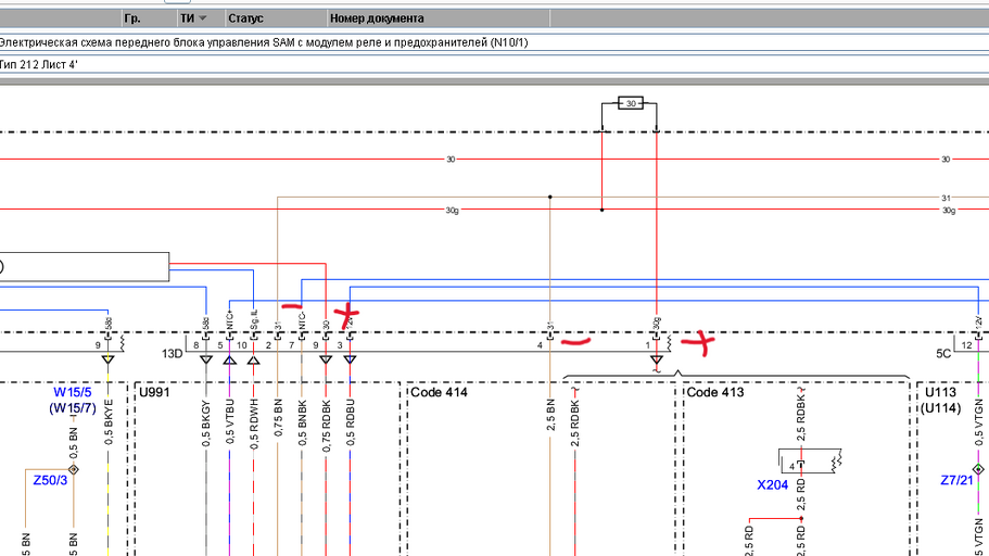

подскажите парни на разъёме 13D переднего SAMf w212 на стоковой прошивке с кодом 414, 413 питание есть на ноге 4 -, 1 +. а на ноге 9+, 2 -. нет питания подключение для кода u991. это так и-за кодировки или все же за прошивки.
