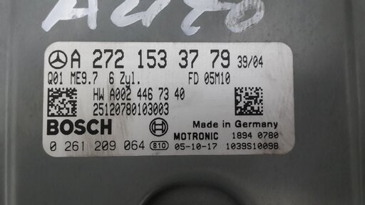

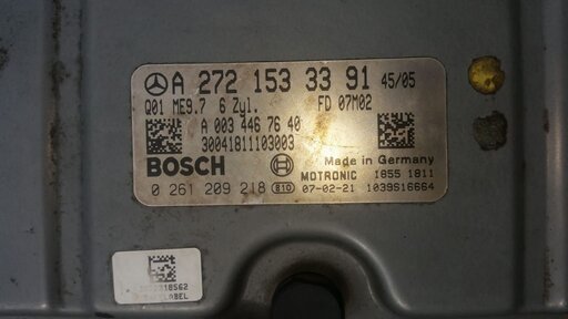

Всем привет!
На WDB211054 вышел из строя моторник HW A0034467640, на связь не выходит.
Есть другой блок HW A0024467340, есть ли смысл пробовать его внедрить? Может у кого был опыт?
dimas_500
делал,от е класса к мльке, и от ешек разных даже номера не сравнивал, че есть то и втыкал ,тока из под ведьмы, причем она hw переписать должна ,иначе бут)
crez
я всегда блоки эти сбрасывал привязку и тупо ведиамой переливал. если в бут уходили - то онлайном проливал поверх и все. а номер HW - пофиг. Разница только 164/211/212 или 221. т.к. на 221 двухпроцессорные мозги (т.к. второй отвечает за моторный кан весь), а на остальных однопроцессорные.
романофф
блестящий...
Такой подход не везде пойдёт - онлайном запросто может сказать, что бут в твоём блоке - отличный, и новей ничего нет. т.е. по никакого нет, и так сойдёт 8)
заливка напрямую - тоже может дать бут из-за несовпадения HW.
