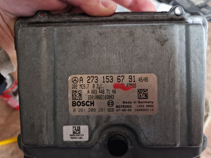

Отпишусь по нынешней ситуации, проблемка оказалась в процессоре, тобишь он не общается с флэш памятью, скорее всего дело в пайке bga. Теперь вопрос стоит ли полнимать процессор и катать по новой или же просто заменить эбу на другой, так же есть вопрос по совместимости, можно ли установить к примеру от gl450. Фото моего блока прикрепил

у тебя один проц. неделю назад на 204 ме97 оба проца перекатали.
Там драйвер управления катушками, проц давал команду на работу 2 и 5 цил постоянно. В итоге катушки 2 и 5 в утиль, и драйвер в утиль. так как каналы 2 и 5 сгорели тоже. Перекатали оба проца, заменил драйвер уже неделю катается все в порядке
пока что в поисках трафарета под процессор, ну и для начала нужно наверное проверить как именно проц общается с eeprom, так как он его видит но будто не весь. Какую то информацию он все же забивает в eeprom
Приветствую всех, с проблемой разобрались. Дело было в большей степени в програмной части эбу, то есть слетел не только eeprom но и частично flash. В итоге по совету товарища Sein обратился к спецу который помог поставить на ноги эбу, пропаял все как надо, залил фулл и соответственно привязал все блоки от моей машины к эбу. Выражаю всем огромную благодарность за советы и рекомендации!
