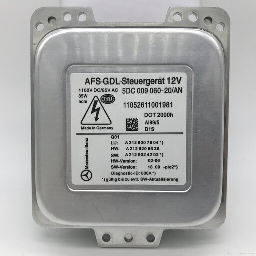

Тот б/у блок, который у меня сейчас работает, я вообще купил на Aliexpress как проверенный б/у оригинал (нашел несколько таких только у одного продавца, ищется по запросу "A2129007804 used"). Причем брал со слегка поврежденным корпусом ("defective"), продавец выслал фотографии со всех сторон и даже с подключенной лампой. Но надо понимать, что стопроцентной гарантии работоспособности нет (хотя защита Aliexpress пока ни разу не подводила), поэтому б/у блок, тем более не из наличия - рискованный вариант. Поэтому не стоит воспринимать это как руководство к действию, а лишь описываю свой опыт :)

Друзья, Андрей был прав ☝️. Сгорел процессор, в итоге пришлось брать брать другой блок управления (так проще и дешевле). Спасибо
странно, высоковольтная часть не связана с процессором.
Ну там не только высоковольтная часть пострадала, разъём управления (не только для лампы который) тоже был в соли и окислах. Блок на связь не выходил...
В этом блоке в регуляторе питания , который делает 5в и ресет на проц , 12в вход и ресет соседнии ноги. Очень часто на этих блоках когда водичка попадает, они мкнут и процик мрет.
