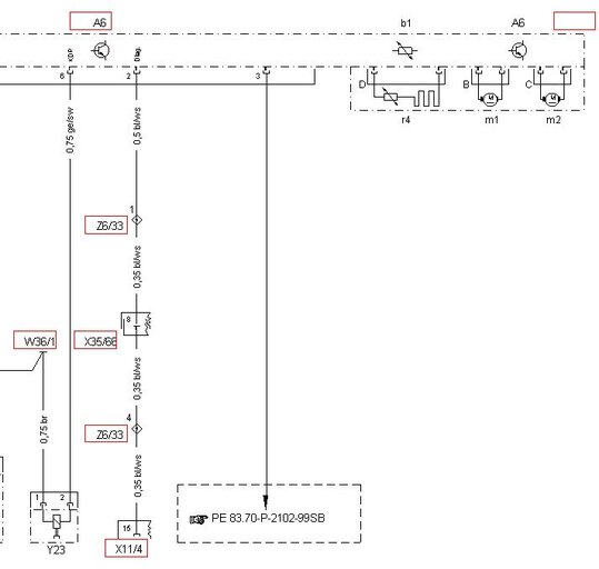

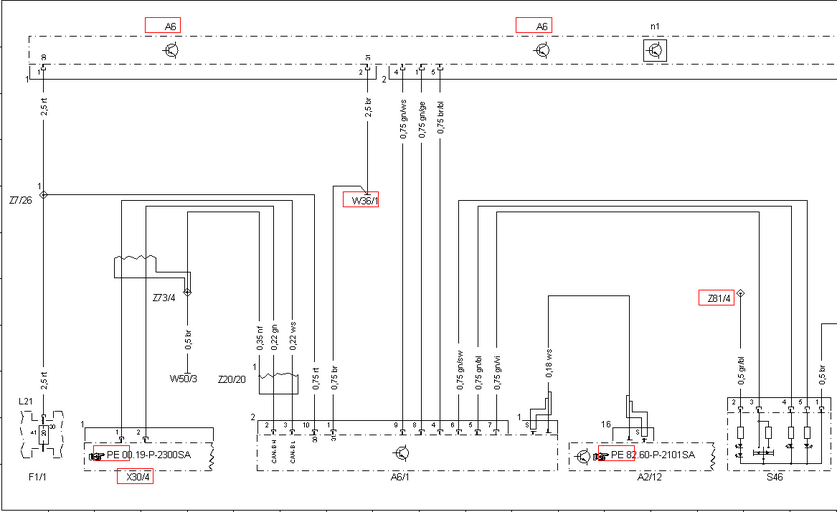

Номер отопителя такой: 220 500 08 98. Выпуск до 06.2000. Подключал как на схеме. Отопитель, блок телестарта проводку и прочее снимал сам с одной машины. Проводку прозванивал. Сама webasto и блок телестарт на диагностику выходят при подключении.

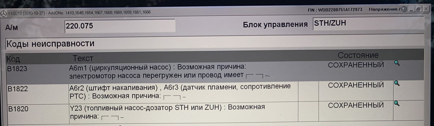

Тест мод пошёл в webasto после 06.2000. В том, что у меня, можно зайти в активации и там есть строка запустить webasto. Когда нажимаю, там появляется экран, где написано webasto включён, а воздушный насос, свеча накала, бензонасос выключены(соответственно продувка и прочее не запускаются, но на кнопке в салоне которая загорается зеленая лампочка и включается климат). В активациях так же можно запустить каждый элемент по отдельности. Когда их пробую запускать, в блоке появляются ошибки по обрыву этого элемента.

ошибка - замыкание на массу. т.е. скорей всего общий плюс где-то внутри отгорел силовой.

смотри схему. как у тебя элементы подключены. как они активируются. у тебя ошибка ЗАМЫКАНИЕ НА МАССУ. т.е. блок АКТИВИРУЯ элемент - НЕ ВИДИТ С ЭТОГО ЭЛЕМЕНТА ПЛЮСА!
ИЛИ при активации замер напряжения на проводе активации не выдаёт напряжение, что так-же расценивается, как замыкание цепи на массу!
смотри схему, посмотри чем управляется.
например - в моторниках всякие клапана имеют постоянное питание с одной стороны и активируются массой с другой стороны.
когда питания с одной стороны нет - будет та-же самая ошибка - замыкание на массу.
смотри схему подключения. и символы через вопросик в дасе проштудируй специальные. там всё описано.

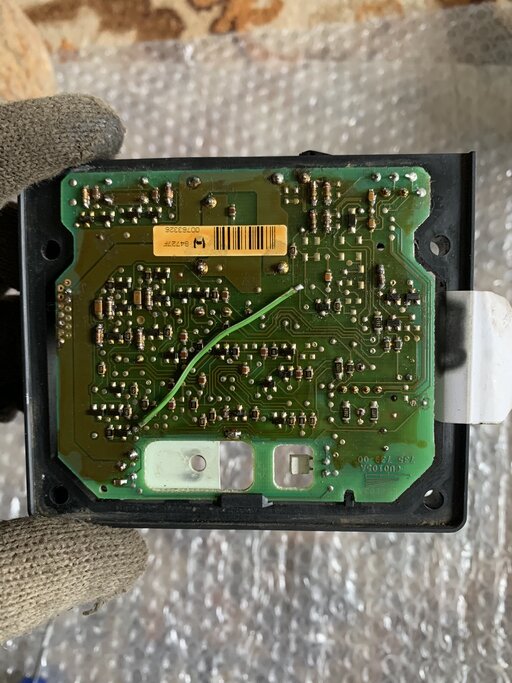

Отдал плату людям занимающимися автономными отопителями.Проблема была в одной дорожке. Она была или подгнившая, или повреждена(вскользь было сказано, точно не понял). Кинули соединяющий провод и отопитель заработал. Проверил, когда забирал на оборудовании тех, кто занимался ремонтом. Ну и дома тоже все собрал и запустил - так же работает. Осталось установить на машину. Всем спасибо за ответы.
