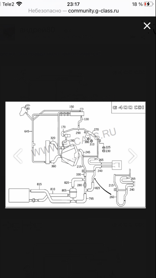

добрый вечер
помоги те схему найти или описание работы элементов
не понятно что за термостат 850 на обратке и клапан 280 на подаче, в замесе с обраткой 330 что за штуковина?
как это работает?
и как вебаста в нем устроена что она первое греет, нагрев мотора тока через печку?
в висе ничего вменяемого не нашел

Привет! Это обычная схема подключения отопителя с термостатом для обогрева салона.
330 это кусок шланга )

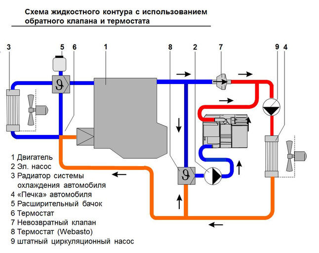

тут не управляемый термостат, и греет сначала салон, потом открывается и греет мотор, если времени хватает и тепла.
