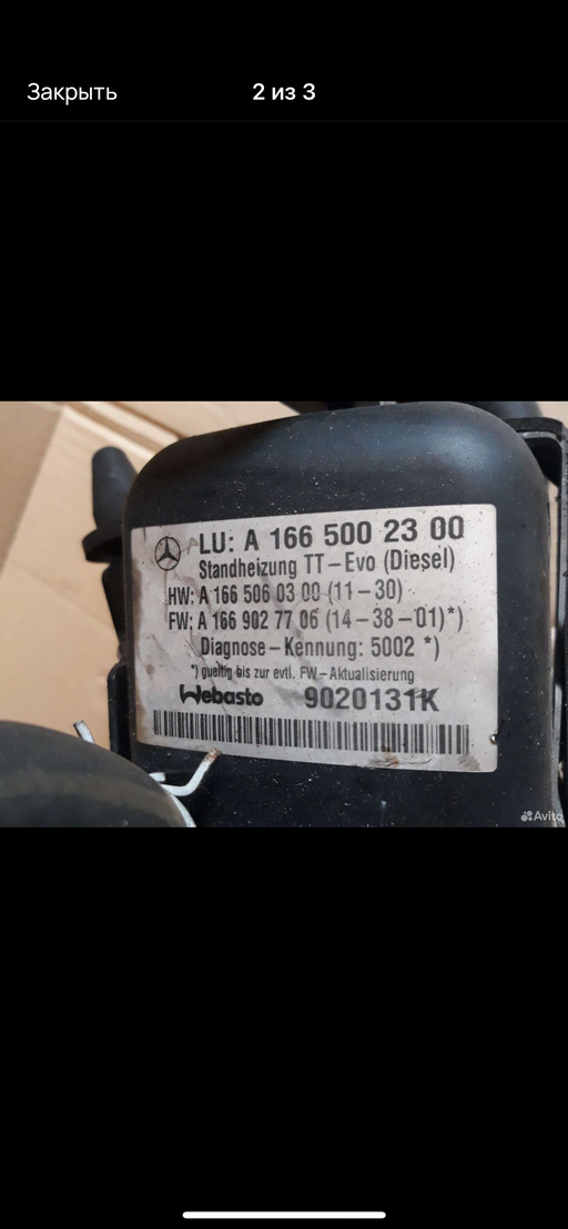

Подскажите возможно ли подружить вибасто от gls c gl x166 ?
Все установил согласно схемам. Ксентри вибасту видит и запускает. Все параметры отображаются. Пульт привязался.
Но вот запустить с приборки по таймеру или с пульта не возможно, выскакивает ошибка Связь с электронным замком зажигания имеет функциональное нарушение.
В замке нашел только 1 кодировку и включил ее
уже закрадывается мысль что она просто не может работать на этой машине и нужен котел от дореста
