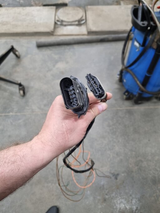

Поставил фары от gls на gl x166. Родные были ils. Новые led ils. Sam поставил bolero. Проводку переделал согласно схем. В итоге левая фара отображается в ксюхе и все активации работают а правую фару ни в какую не видит ксюха но при этом фара полностью работает тоесть ресничка поворотник ближний дальний это все на ней работает. Менял фары местами не помогает левую видит в правом разъеме а правую в левом нет. Подавал на правой фаре на 53 пин минус и она определяется в ксюхе как левая. Блоки большие стоят на фарах одинаковые A 218 900 73 06. Менял местами разницы нет. В ведьме тоже самое к левой подключиться можно а к правой нет
