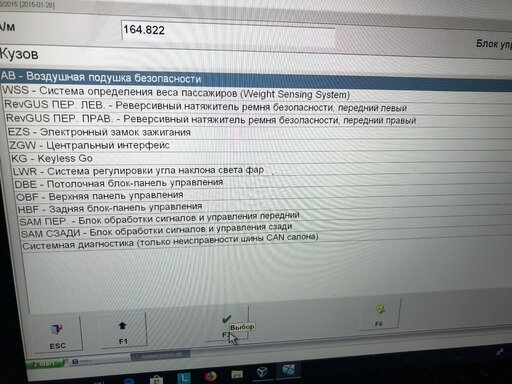

X164 не видит блоки фар
пожалуйста, не надо никаких видосов. и фоток тоже - скриншота будет достаточно.
надеюсь, вы в курсе, что блоки фар видны будут если зайти в LWR/ HRA ... так они в списке блоков (НЕ КОРОТКИЙ ТЕСТ) не видны.
Блок lwr есть в списке, но с ним не соединияется. «Не удалось установить связь с блоком управления»
Может блок LWR убрался из комплектации? Хотя вртяли
у тебя его нет. тебе XALWA нужна. где она находится я написал.
Xalwa нету нигде
Поздно увидел что у меня нету.
XALWA находится в BODY/HRA

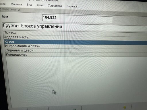

У меня на русском. Захожу в «кузов», но HRA там нету.

беда печаль. вы даже по картинкам не в состоянии кнопку нажать... когда буквы чутьчуть отличаются.
я для кого писал, блин, что находится он в пункте LWR/HRA?
Так я по картинкам и зашел. Соответственно body это кузов. Разве нет?
Там есть все блоки как у вас на скриншотах, все кроме HRA. В остальном все также. Что же вы мне говорите что я не туда жму. Там не так много вариантов
Вам мои скриншоты видны?

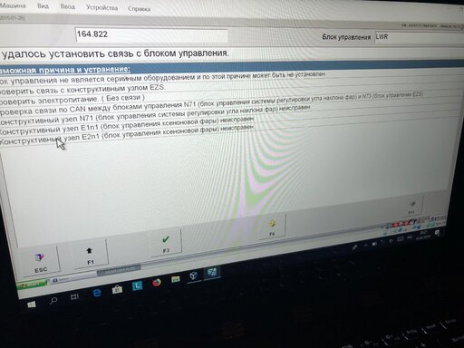

В LWR зайди написали же.
Не заходит. Я писал выше.
LWR есть, но не заходит. Нет связи с блоком
Выше писал
у вас НЕТ блока LWR, у вас две халвы должно быть. если их не видно - проверяйте CAN , предохранитель и питание халвы.
третий вариант - вы что-то ещё накодировали в других блоках из-за чего определяется не правильно модельный год.
Кодировал только Xalwa. Ланч отправил их в ребут, и их больше нету. А вариант со снятием Акб?
вы-же это вроде делали, не?
Я делал с большой Акб, а там есть еще маленький. Попробую в выходные его отключить тоже.
Псомотрел кодироки ZGW, там ксенон присутствует.
