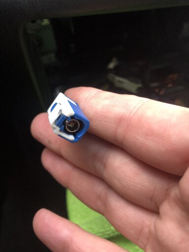

всем привет,
Прошу прощения что публикую фото, просто никаких номеров на нём не обнаружил.
сегодня при установке команда обнаружил данный кабель, но разъема для его подключения не обнаружил на команде.
Подскажите, что это за кабель?
всем привет,
на 221-216 с кодами SA526 (команд без навигации) - провод GPS проложен ДО антенны, но самой антенны нет.
