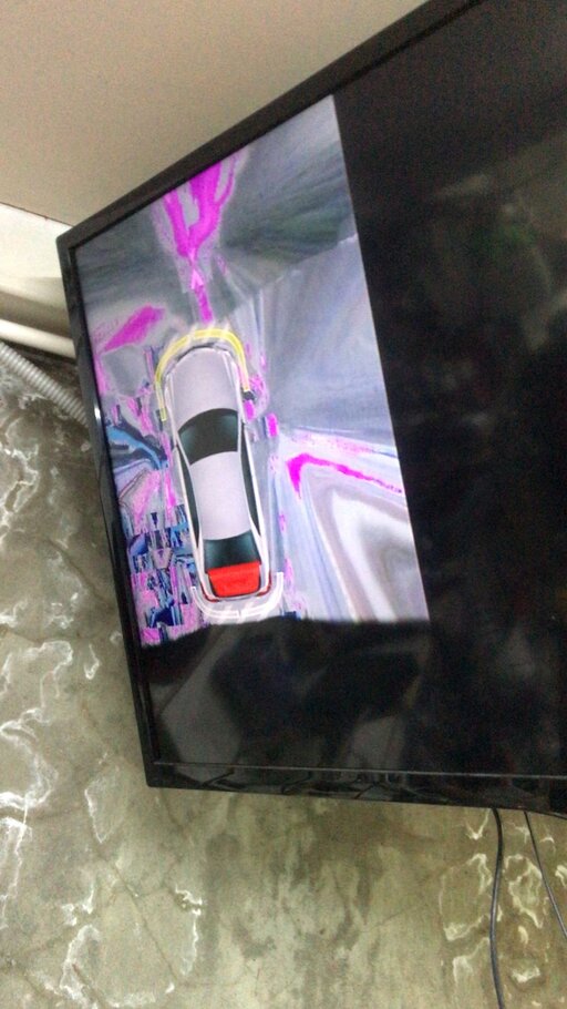

W212 блок камер 360 svs166 «испорченное» изображение. Как всегда вопрос, кто виноват? Уже исключили, провод и команд, подключив видеовыход с svs на телевизор своим проводом. Реакция на закрывание камеры есть, изображение становиться чёрным.Машину как обычно, такую купили. Слабо вериться, что все 4 камеры накрылись , но все же. Камеры? Блок? Или может кодировки? Ошибок конечно же нет. Svs166 , ntg4.5 3ED3A7E4-124F-4960-AD71-F82B2FBEE96E.jpeg
Подкинь камеру хотя бы одну.
На фото - камеры где стоят? Какой то Мусор слева. Возможно проблема с блоком.
Это все не у меня, удаленная диагностика. вроде нашли зеркало с камерой от 166-го, на днях подкинет.
Машина в гараже стоит.
Тут вариантов то не много походу, или все 4 камеры, или проц который видео обрабатывает в svs.
