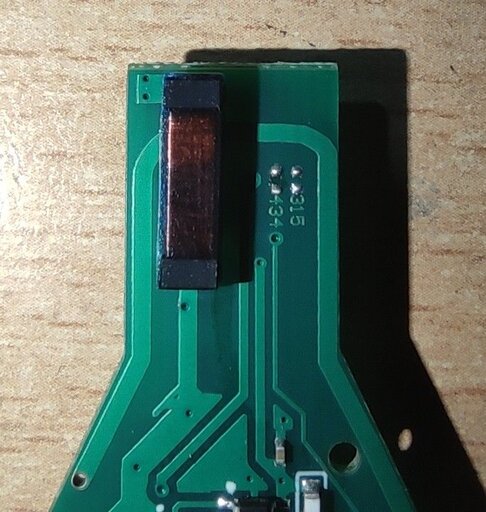

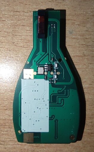

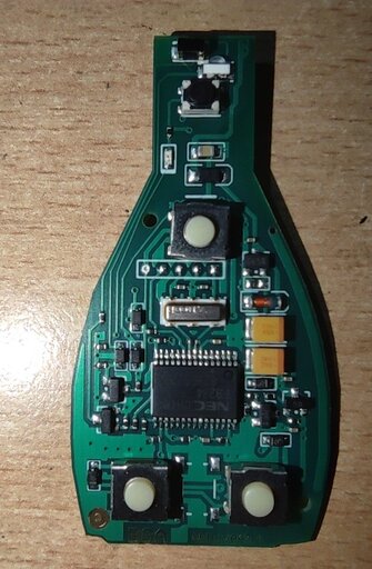

Приветствую. Имеется китайский BE ключ с радиоканалом 315мгц, нужно переделать в 434мгц. Перестановка резистора результата не дала. Также были попытки убрать резистор совсем и править частоту через vvdi с резистором и без, что тоже не дало результата. Ключ стабильно работает на 315мгц чтобы с ним не делали. Как заставить его работать на 434мгц?

сопротивление в нужное положение (434), а ниже надо будет переместить один конденсатор и добавить сопротивление.
фото вечером, или гуглить...
Великий гугл не подсказал. За фото буду очень благодарен
пожалуйста
на фото автора их нет, он писал что он "пробовал" но это сопротивление обязательно должно быть на месте, необходимой частоты.
ставится по принципу или/или надо европа - ставится на место 434, надо америка - на место 315.
кроме того варианты с перемычкой в низу и конденсатором так же зависят от того, какая частота нужна... так сказать подстройка антены в резонанс.
