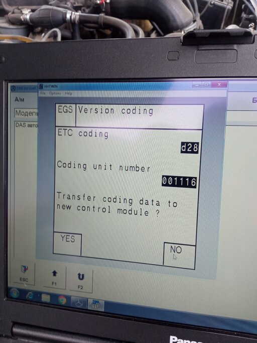

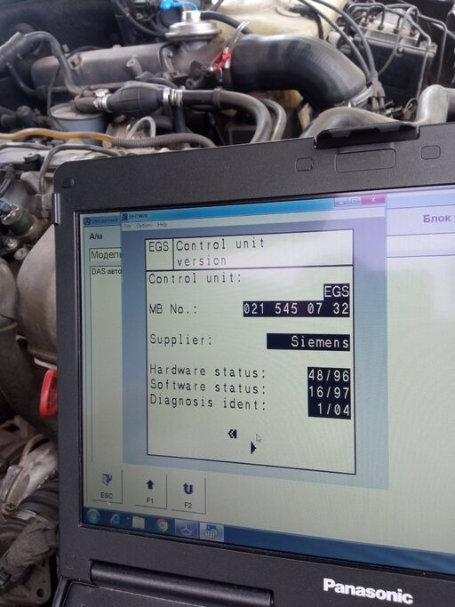

Кодировки egs w202 2.2 cdi
Помогите пожалуйста
Сейчас стоит эта ,но падает в аварию

Если целиком строчку от другой тачки вписывать - контрольку считать не нужно.
Если что то менять в действующей, то нужно.
