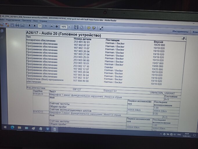

по Xentry неправильный вариант блока
ну, а ты хочешь чтоб монака определила?
И пишет что это блок Audio 20, хотя должен был определиться как Comand.
нет аудио 20 и нет командов!
есть mid и high. и блевота в сборе с приборкой есть 8)

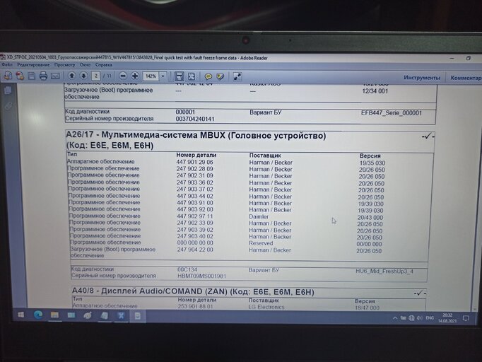

Ну к примеру в Viano 21 года он прямо пишет Mbux 16289622936784830246580021926238.jpg
А у меня пишет не правду 8-).
ну, с хренали он будет как mbux там определяться, если в этом варианте авто он не предусмотрен? вот отсюда идёт и audio20 и comand.

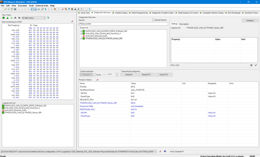

Почему не сделать проект с ОДНИМ ТОЛЬКО HU6 кан + HU6 Ethernet без всякого остального мусора? Ну или из мусора добавить тачпад и дисплей?
и не будет лезть никуда, кроме этих трех блоков
вот за 30 секунд склепал проект
