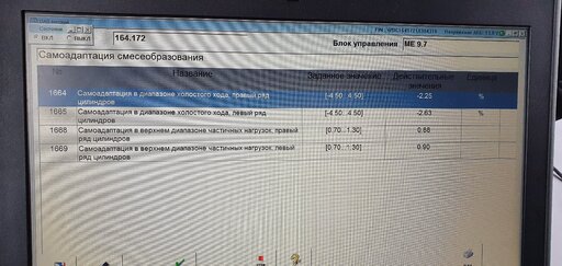

Вот собственно софт
Надо не ошибки , а параметры смотреть.

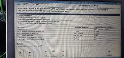

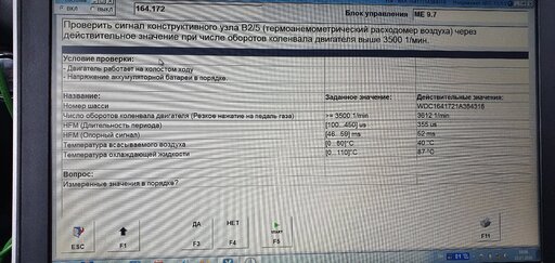

Адаптации, расходомер. Ошибки - это крайняя степень уже... Без ошибок может долго дёргаться... Поездкой в это случае маловероятно , что что-то получится потому, что это переключения вниз и скорей всего именно какая-то проблема мотора (подсос, расходомер) может не давать мотору переключаться вовремя.
Да, но перед любыми движениями - убедиться, что в моторе всё в порядке.
Все актуальные значения в пределах ЗАДАННЫХ. т.е. смотреть все параметры - и в столбике "актуальные значения" все значения должны вкладываться в диапазон заданных....
адаптации, параметры ДМРВ...

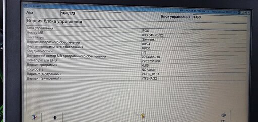

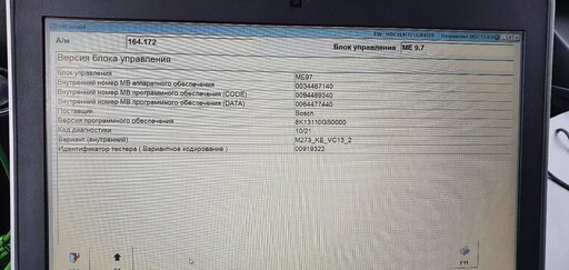

Такая же ситуация, ML 164 2008 года, подпинывает иногда, когда едешь накатом , со второй на первую, как я понимаю.
Прошивки ДВС и АКПП стоят актуальные, проблем по мотору нет никаких.
