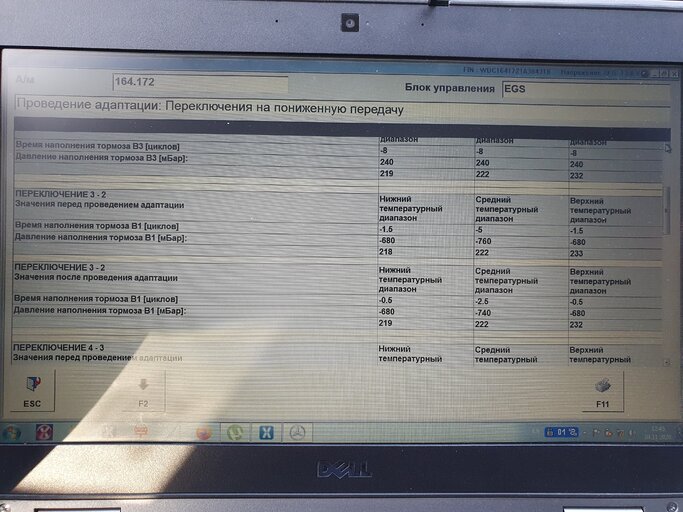

Приветствую кто сталкивался ? Проблема в софте или в железе? Разгоняется хорошо, когда тормошишь и уже почти остановился происходит удар под зад, как будто ни правильно переключалась . Коробка 722.9
Какие мысли ? Адаптации ? Обновление и тд? Или в ремонт ?

это ни о чём. удаляй все агилити=щмагилити, обновляй по двс и кп и делай адаптацию.
если всё равно проблема будет - и проявляться после сброса адаптаций через какое-то время (пробег) - то это механика.

Если адаптации (время наполнения) -20 циклов, то 100% стопор слетел с поршня, если нет то много что может быть, скорей всего механика.
