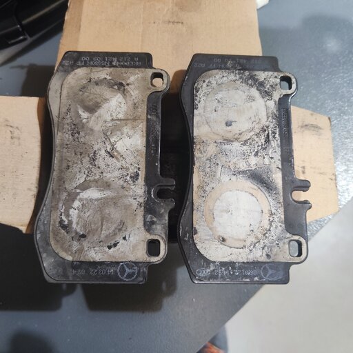

Вот , самый оригинальный оригинал
Кстати на других дисках и накладках абсолютно тоже самое
Поменяли в общей сложности три комплекта дисков с накладками TRW , BREMBO и вот сейчас оригинал и ничего не меняется

насколько я помню - колодки этот ts комплект всегда обозначают.
Ts disk brake pad
Терзают сомнения в оригинальности.
Да оригинальные , без сомнения

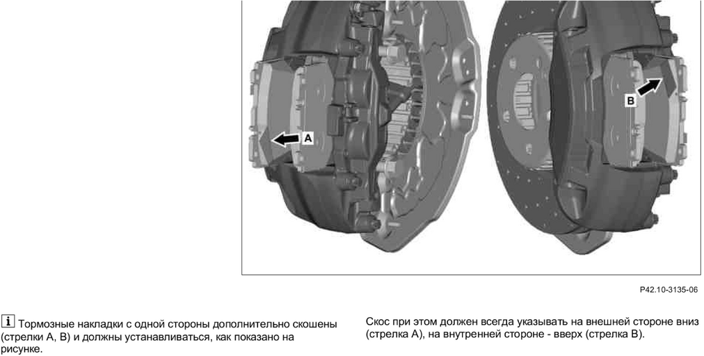

Любопытно, что самый первый вариант этих колодок (A0054207720) был как раз с проклейкой, но был заменён (с пометкой - старую деталь устанавливать более не разрешается) на A0074204920, которые были уже с пластинами. Плюс на колодках появились дополнительная проточка и, соответственно, добавились доп. указания по монтажу.
По текдоку через последний актуальный номер MB, корссируется на два варианта ATE, оба с приклейкой. (один стандарт, другой керамик)
