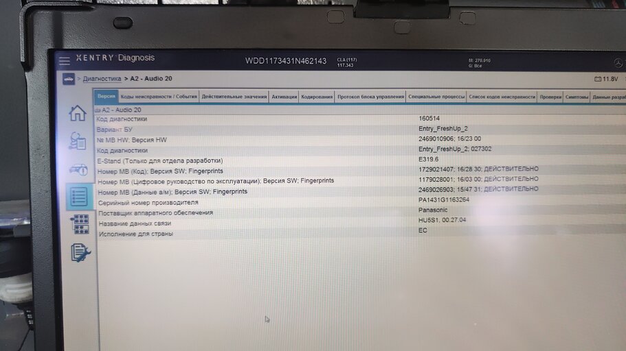

Добрый вечер .тачка WDD1173431N462143 прогрессирующая неисправность , ошибок нет
После запуска авто , не включается магнитола , спустя какое то время , сама начинает работать , раньше было редко , сейчас почти каждый раз
В тесте ошибок нет
Были ли какие-то рекомендации по этой проблеме ?
Софты древние, попробуй обновить, но скорее всего радио скоро даст дуба, склеит ласты или сыграет в ящик
Я думаю, что замена на живое решит проблему
