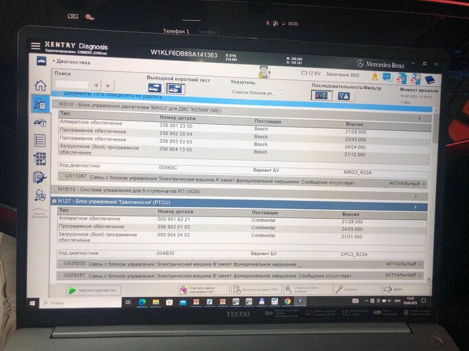

Нет запуска , Ошибкa U011087 в эбу двигателя MRG3 с M256M - электрическая машина А имеет функциональное нарушение
В PTCU актуальные ошибки U029200, U029287 Электрическая машина B имеет функциональное нарушение
Приехал на химчистку , чистили с открытыми дверями 5 дней , сел АКБ , все погасло , зарядили , напряжение в норме , но нет пуска теперь из за вышеуказанных ошибок

По проверкам не может наладить связь с электрической машиной , 12в зарядили , ошибки вышеуказанные не трутся
На 217 и 222 старушках когда бывали они на детейлинге без подключенного источника , причем новые , такая жа шняга была , лечилось SCN замка и писало в блоках новых машин что угодно
это КОММУНИКАЦИОННЫЕ ошибки. они не означают, что БЛОК НЕ НА СВЯЗИ.
в сам блок не войти? проверки по СВЯЗИ с блоком ЧТО предлагют?
