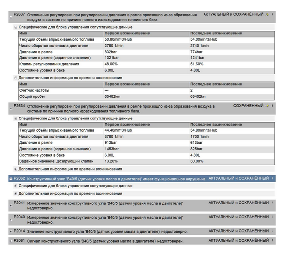

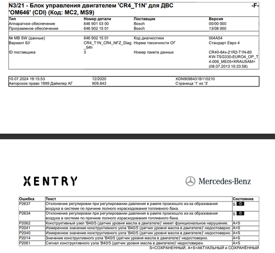

ДВС долго запускается на холодную... При достижении 60 градусов не запускается совсем... Ошибки приложил... Очень хочу поменять форсунки...

XDN9098431B110210
И еще при разгоне свыше 3000 оборотов, глохнет, но запускается сразу

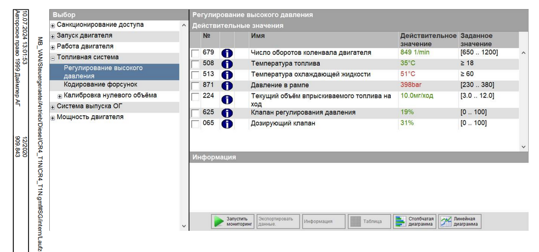

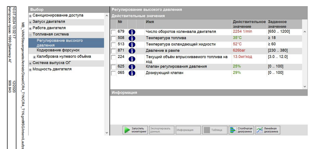

В динамике, если нажимать на педаль выше среднего, глохнет, но если в процессе остановки просто выкл\вкл зажигание можно ехать дальше... При прогреве от 60 до 80 можно запустить, если крутить долго, свыше 80 градусов, можно запустить если подождать... Мозги и форсунки проверить бы...
Поменял, насос, поменял форсунки - эффекта никакого... Пока очевидно не могу поймать как падает давление... и как нарастает когда горячий и холодный двс...
