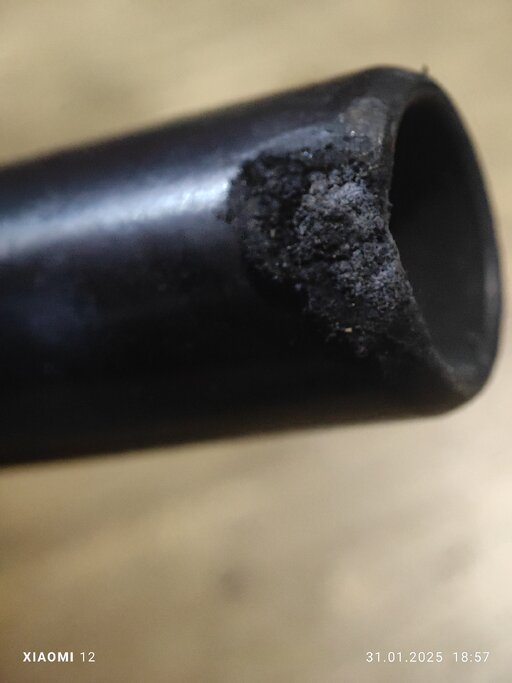

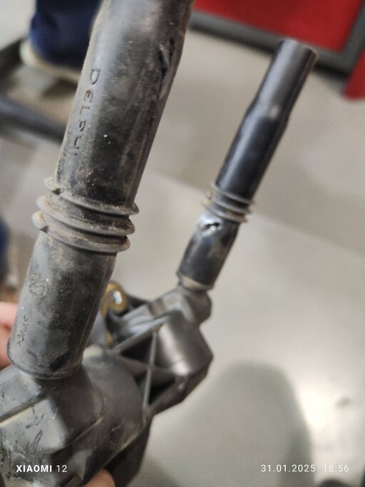

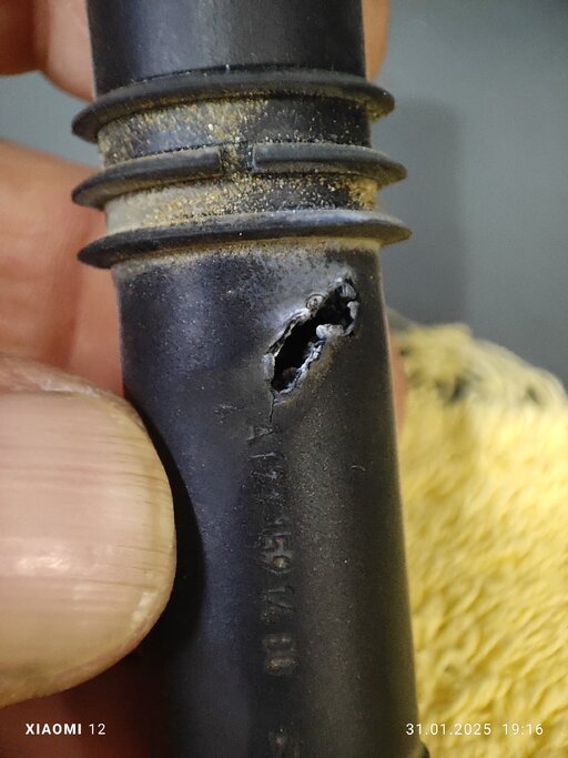

На данный момент имеем после заливки стока , ошибку по пропускам в 8 цилиндре , раздатку пока оставили в покое , сняли катушку , там пробой
Будет менять , а далее уже разбираться с вибрациями

СЛЕДСТВИЕМ УСТАНОВЛЕНО
какие то нехорошие ребята , неизвестно по какой причине , наложили маску на пробитый 8 цилиндр и по мотору не было никаких ошибок мотор работал ровно !, а вибрация исходила предположительно из раздатки
Долго разбирались с раздаткой , благо не успели отправить в ремонт :) , залили сток мотор сразу затроил и вылез чек, подключились и вылезла проблема 8 цилиндра , пропуски зажигания
заменили катушку, свечи, колпачки и все заработало как часы без вибрации !
