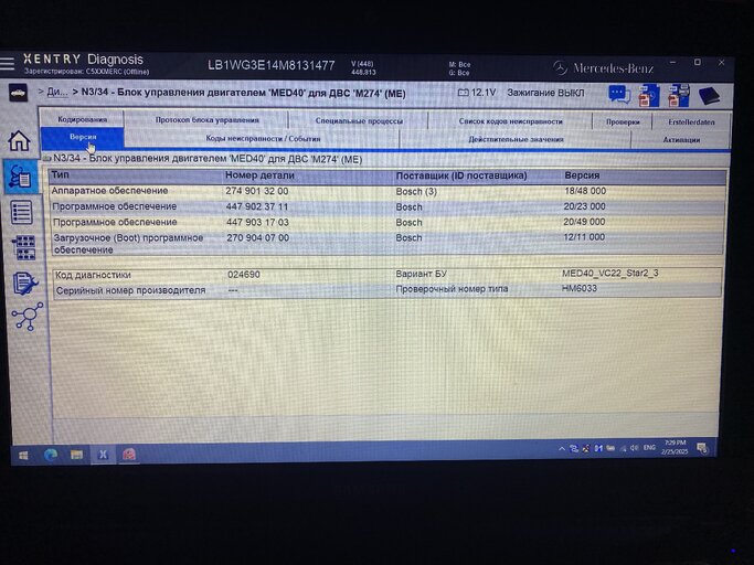

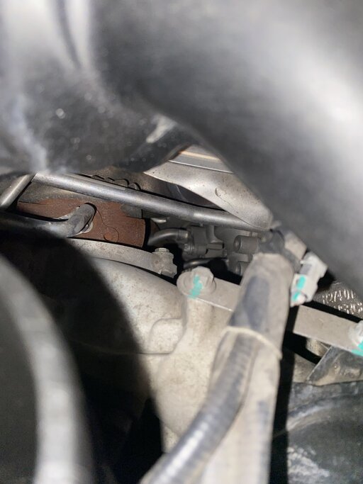

Всем привет! W448.813 Авто на ходу держит температуру как положенно а на ХХ остывает и не поднимает температуру ( территориально Урал, зимы с хорошей отрицательной температурой). При осмотре; на улице при температуре 60 ДВС верхний патрубок холоднее нижнего. Помпа установленная без управления контурами, соответсвенно нет вакуумного клапана, но в активациях xentry есть, соответственно ни чего ни происходить. Допустим поставлю помпу с управлением, прокину провода, будет ли блок корректно управлять помпой? Нужно менять софт или кодировками. Всем Спасибо за подсказки!

Что бы на ХХ грелась
у тебя тепло печка забирает...
при работающей печке с отключенной помпой - печка греть не будет.
эта система сделана для ускорения нагрева двигателя в момент ПУСКА и ПРОГРЕВА до рабочей температуры.
ОТКЛЮЧЕНИЕ прекращается при - включении печки с запросом ТЕМПЕРАТУРЫ ВЫШЕ, или при езде.
вебасту включаете и греетесь. у вас других вариантов нет.
