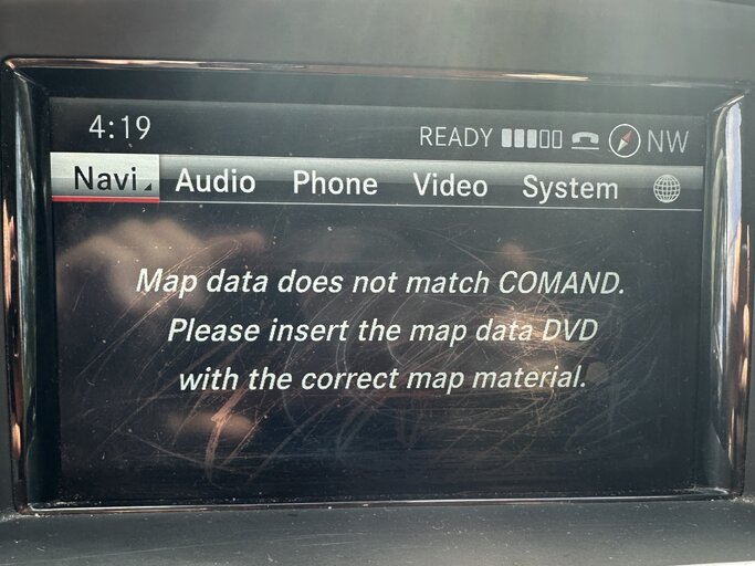

Ситуация следующая:
у меня на W166 сдох COMAND NTG 4.5, купил похожий с разборки от W204, переставил переднюю панель и крепления, установил - заработало. Просит код от кражи - нашел код, подсунул через Vediamo - разблокировал.
НО, навигация перестала работать.
Пишет:
Map data does not match COMAND.
Please insert the map data DVD with the correct map material.
Разумеется DVD никакого уже нет, машине 11 лет.
Подскажите, где нужно поправить. Буду рад любой инфе или ссылке.
Сильно не пинайте, я совсем не специалист в этом.
Заранее спасибо!
