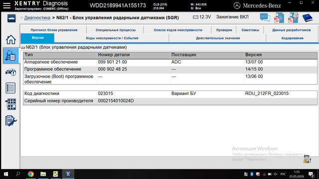

Радарные блоки (Было\стало - одинаковые)
ZB: A0009058104
SW: A0009028824
HW: A0009056700

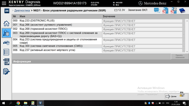

В действительных значениях из полезного нашел только оборудование А/и, и там все в точности как на первом скриншоте.
000 — Код 233 (DISTRONIC PLUS)
Значение: Функция ПРИСУТСТВУЕТ
001 — Код 266 (ассистент рулевого управления)
002 — Код 268 (тормозной ассистент ПЛЮС)
003 — Код 269 (тормозной ассистент ПЛЮС с системой слежения за пересекающими дорогу (BAS+Q))
004 — Код 253 (система предупреждения и защиты от столкновения сзади)
005 — Код 300 (система смягчения столкновения (CMS))
006 — Код 237 (активный ассистент мёртвого угла)

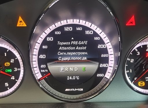

В приборе в пункте вспомогательные системы следующие настройки:
Инд.вспом.сист.
С.расп.дор.знак.
ESP
DTR+: ас.рул.упр.
Тормоз PRE-SAFE
Attention Assist
С.удер.полос.дв.
Инд.вспом.сист.
С.расп.дор.знак.
ESP
DTR+: ас.рул.упр.
Тормоз PRE-SAFE
Attention Assist
С.удер.полос.дв.
Не хватает СИГН.ПЕРЕСТРОЕНИЯ
