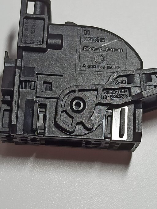

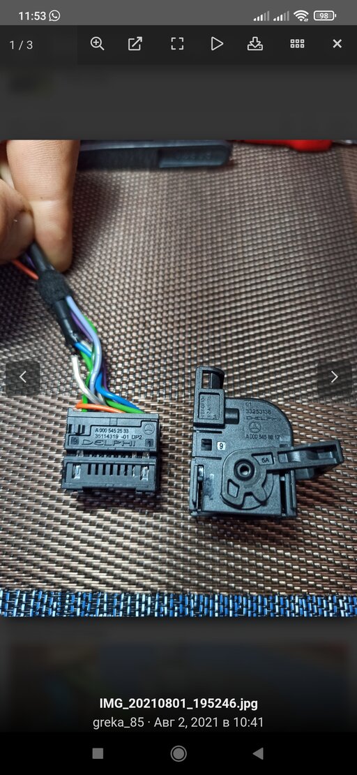

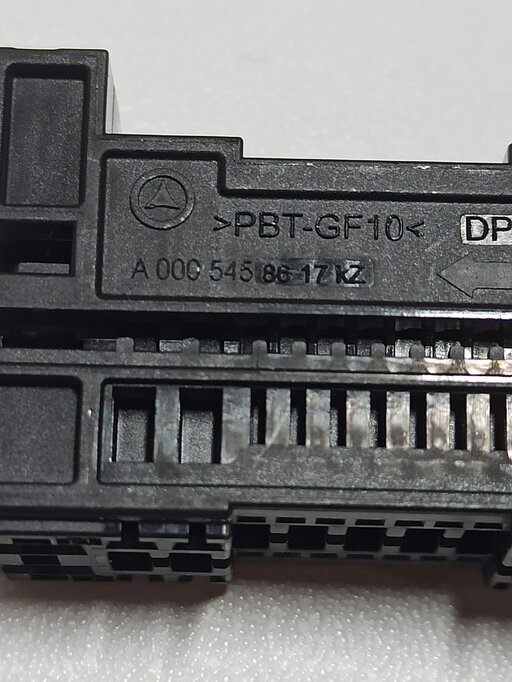

Забрал разъемы, пришли большие с номером A0005458417(корпус), и A0005458617(вставка) IMG_20210828_211428.jpgIMG_20210828_211507.jpg
Заказал 9-го июля, пришли 25-го августа, стоимость корпусов по 250р, вставка по 300р.
По малому разъему, поставщик найти не может, исчезли вообще. A0005452533(вставка) пока найти не получается, A0005458817(корпус) заказан, жду.

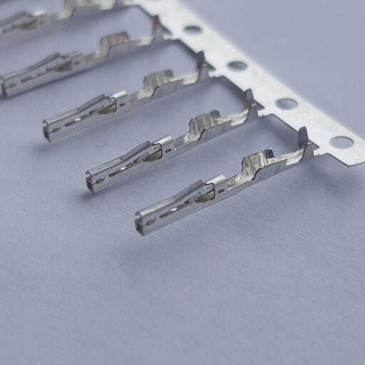

Также заказал пины, по BMW, номер 61139230107. Ценник 70р. max_g480_c12_r2x3_pd20.jpeg
