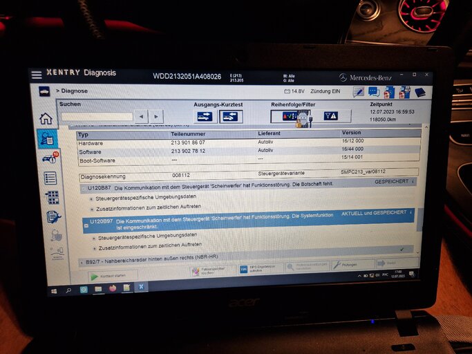

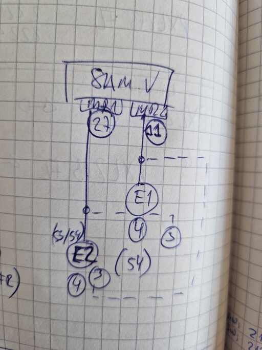

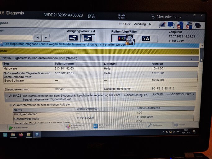

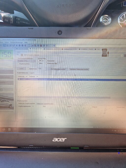

Есть продвижение! Победил кодировки фар, но правый PXL становиться левым. Выяснил, что за определение правый или левый PXL отвечает Sam-f (MR1 Pin 27, MR2 Pin 11). Проложил провода к фарам (проверил сигнал, всё ок), закодировал ILS+ в EZS213, BC_F213, SMPC213 и фарах, но в Sam и камере ошибки. Нет идей где ещё поискать?

определение стороны блока происходит за счёт коммутации внутри фары масс - питания на определённые ноги блока.
это нигде не кодируется, и делает это определение сам блок.
в некоторых случаях бывает, Что нужно сбрасывать определение стороны. темы такие есть. обычно с HLI проблема встречается.
