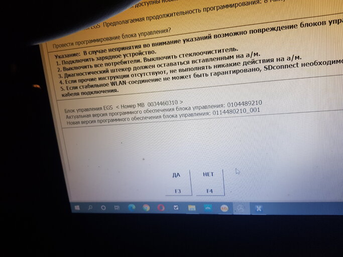

Всем снова приветхочу обновить блок управлением коробки VGSNAG2, DAS находит обновление, но где-то читал что иногда при обновлении АКПП нужно обязательно еще обновлять ДВС. ДВС обновить я не могу вот по этой причине. Модскажите можно мне обновлять блок АКПП для этих версии? Обновить собираюсь оффлайн с помощью DAS, и потом SCN кодирование нужно сделать или нет (кодировки из Vediamo сохранил)?
если есть желание лицезреть ошибку "программное обеспечение кпп нове двс" пробуйте... но лучше вспомнить рекомендацию из темы про обновление блока двигателя ;)
Об этом как то не подумал.
Хорошо что не поспешил))
Походу обновлять все же не буду, но хотелось бы узнать для себя SCN кодирование всетаки нужно будет после обновления блоков через DAS оффлайн или Vediamo?
Или сохранение кодировок из Vediamo достаточно?
при наличие ведиамо, сохрать сцн, номер флеши. обновить дас офлайн - если всё "сойдётся" и авто будет нормально ездить, хорошо.
в противном случае флешить ведиамо софт что там был... сцн как правило не слетает.

читал... но добавить к тому что там написали нечего... разве что строки еепром подменить из "рабочей машины"
У вас была проктика с обновлением данного блока
Да. В офлайне, после обновления, прежней кодировки (буквенно цифрового кода) в новом софте не оказалось, пришлось СЦНить онлайн.
Всё делалось посредствам DAS.
Кодировочную строку (через Vediamo) на старом софте не сохранял.
