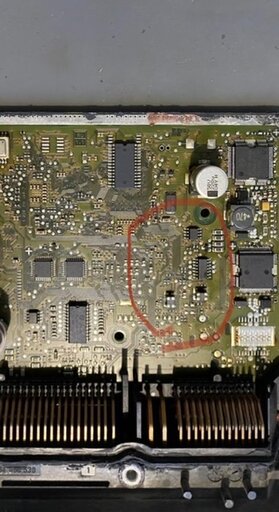

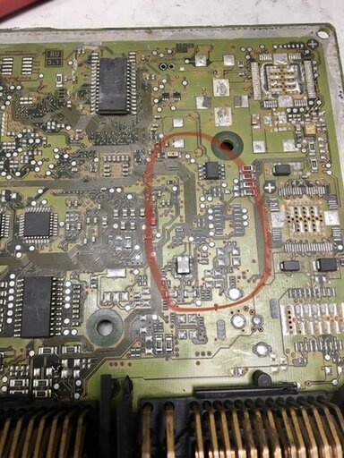

Кто-нить занимался подобным? Проблема в том что в w219 me97 один Кан, а в 221ом 2 кана. Вопрос такой помимо кановской микросхемы плюс ее обвязки , что-нить ещё надо делать? Ну или может у кого фото есть одноканового ме97 w219 или от х164?
Кроме всего этого там второй проц Бга стоит, которого нет в однокановом
Я че то всегда думал что 272 ой одно процовый, а 273ий двухпроцовый.
А под микросхемы там места есть, они не распаяны просто
Ну, ок, как на 219 там без второго can?
а как на x164 без второго кана?
архитектура авто такая, что нету синенького кана(drive train), есть только зелененький.
Если честно , не понимаю цель и причину.
куплен и воткнут 273ий двигатель с блоком управления.
Нужно было для того чтобы моторник me97 в котором нет физически второго кана, доделать и воткнуть в машину где этот второй кан есть.
Я предполагал, что в них только сам кан с обвязкой не распаян, а оказывается нету еще и проца.
В любом случае нужный моторник(с двумя канами) уже найден обнулен и поставлен.
