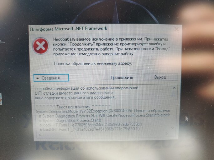

Товарищи, подскажите пожалуйста, может у кого такое уже было.
Установлена сборка 09/2023 в ней был рабочий HHTwin в том числе как отдельное приложение.
Видимо в одном из заходов через ENET какие-то настройки сбились.
Сегодня ткнулся в некогда рабочий HHTwin, а он вот такую ошибку выдаёт.
По коду ошибки 0x80004005 искал информацию, попробовал несколько вариантов исправления, который там предлагались, но ничего из этого не помогло.
Может быть кто-то сталкивался с подобным и пути решения известны?

как связан HHT с NET FRAMEWORK?
всратое фото, смотрите содержимое ошибки.
и вопрос там, где сборку брали.
Я тоже не очень понял как оно связано, ибо далёк от программирования и сетевых протоколов.
Однако ж, именно оно вылезает, если пытаться запустить HHT.
На фото видно, что hhtwin хочет запустить процесс, а винда ему не дает (0x80004005 - нет доступ). Запусти как администратор. Если не снова так - отладчик нужен, чтоб найти какой процесс не запускается.
Спасибо.
По итогу поставил поверх "новый" HHTwin - и после танцев с бубном оно таки заработало)
Именно вновь установленное.
Старая версия всё так же выдаёт эту же ошибку.
