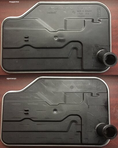

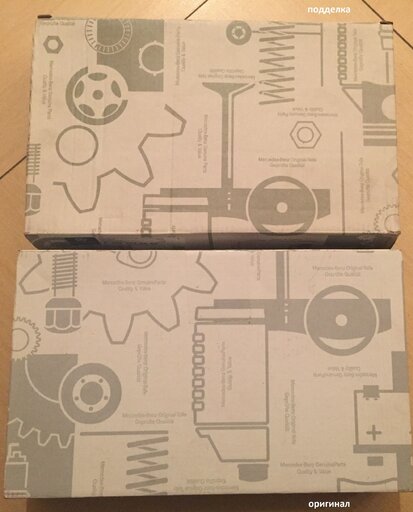

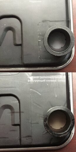

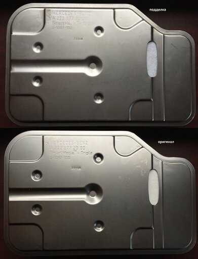

Решила выложить фотографии поддельного и оригинального фильтра A2222772000, может кому-нибудь пригодиться при покупке. На поддельном присутствует облой пластика, отличается шрифт маркировки, нет дополнительной сетки в виде фильтрующего элемента.

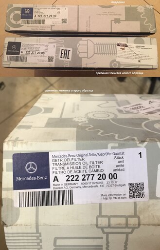

Так и делаю, всегда прислушиваюсь к твоим советам. Это знакомые купили а от моего как раз фото этикетки осталось где значок на синем фоне, старого образца маркировка.

У этих фильтров разница в дате изготовления 4 года.
Могло уже и другое оборудование быть и материал.
Я не вижу никакой подделки.

в том, что люди покупая недорогой оригинал - тешат себя надеждой, что они покупают именно оригинал и получают гарантированное качество. может даже и платят как за оригинал, а получают - копию с низким качеством....
жаль, не дождались @Mehanik , интересно , смог он штрихкод сосканировать? 8)
