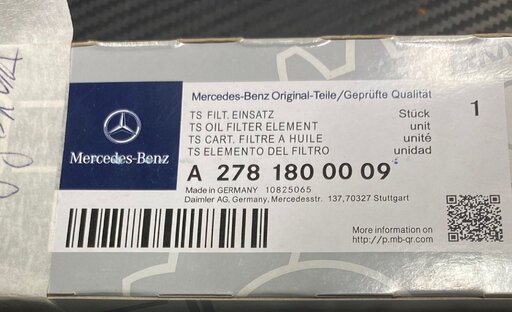

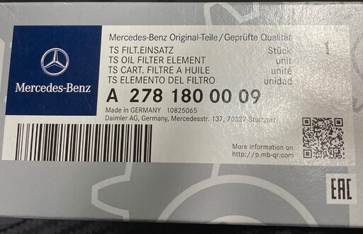

Штрих- не всегда.Штрих и qr коды всегда кривые.
Оригинал такой?
Код:http://p.mb-qr.com/A18009278__00______________

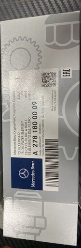

Что то непонятно,можно перезалить фото,прям на фото писать какой оригинал,а какой подделка,если судить по первому фото,там написано что подделка (это он получается справа если перевернуть фото на 180гр)
Это оригинал да,я правильно понял?Тот на котором номер детали написан большими буквами и он светлее по цвету. Тема уже горбатая и фото не осталось

удивительно - у подделки и штрих и куар код нормально бьются. А у ориги куар не бьется1.
Это подделка. Штрих кривой, куар «прямой»- так быть не должно

2.
Это оригинал. Штрих прямой, куар «кривой» )) - так и должно быть
