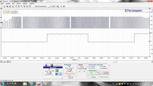

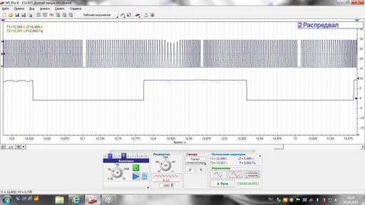

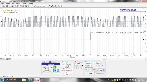

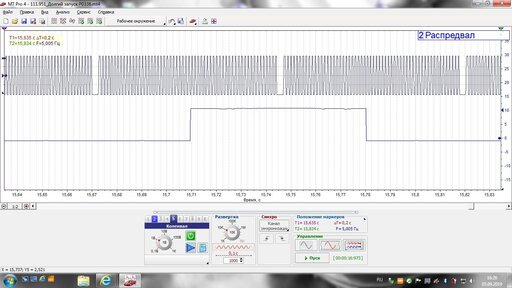

В общем пригнали машину , ремонт продолжается. Снял осциллограмму ДПКВ и ДПРВ в момент долгого запуска и после чего появилась только одна ошибка P200D-002 (L5 Датчик положения коленчатого вала ), Сигнал НЕДОСТОВЕРНО (P0336).

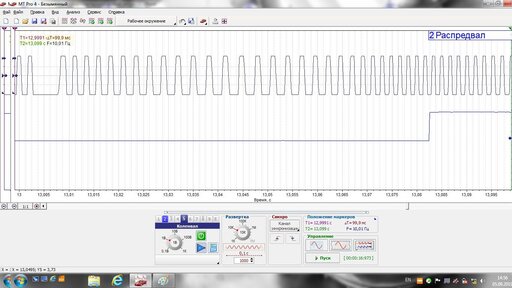

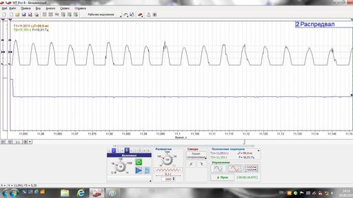

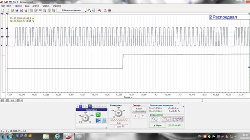

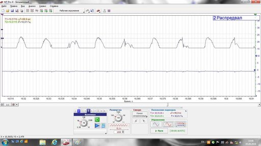

Поменял экранную развертку. Осциллограммы те же , что и выше.
А вот продолжение осциллограммы , но когда уже мотор запустился.
