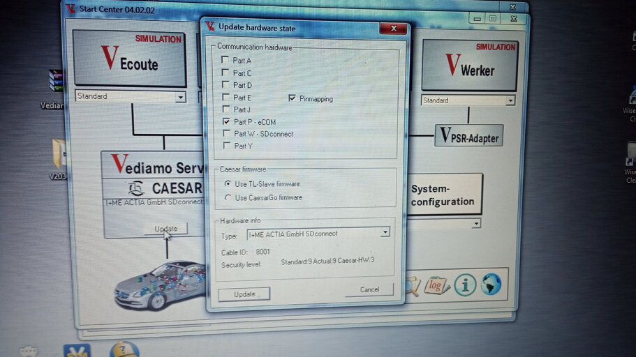

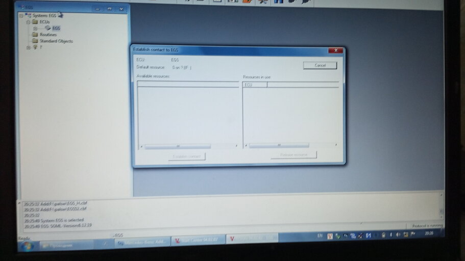

Хочу в блоке EGS51 заменить передаточное число редуктора. Считал EEPROM но не знаю как контрольки считать. Все советуют через Vedimo. но этот блок хитрый ,не подключаеться .А блок ЭБУ без проблем .Подключение обоих блоков k-line. Пробую на 2х разных ноутах. На одном J2534 part J ,на другом SD C4 part P . При выборе EGS51.CBF в подключение нет выбора K-line .При нажатии подключиться появляется пустое окно соединения и висит бесконечно.Ситуация 1 в 1 как у ТС .Ответа в теме нет как у него получилось. Возможно получиться без Vediamo пересчитать в еепром контрольки - отписался вчера в соответствующей теме. Задача заменить передаточное с 3.27 на 3.07 .

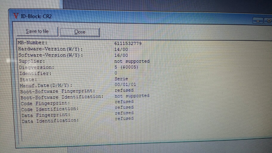

Я подключаю EGS51 к vediamo - совпадение 100% .У меня нет проблем с к-лайн так как я подключаю блок EDC15C6 CR2.CBF без проблем к-лайн .Если бы прочитали внимательно мои сообщения ,то не было бы глупых постов .Я понимаю ,что у вас нет опыта с егс51 но можно молча прочитать и пройти мимо. Хотелось бы услышать sein который реально подключил этот блок и как у него это получилось.

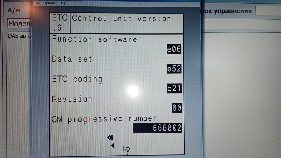

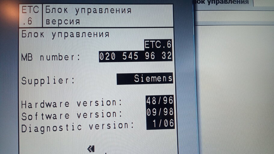

egs_h - это оболочка для DAS которая читает ошибки, работа с блоком идёт через HHT, и никакими кодировками вы там ничего не сделаете.
и подключиться не может потому, что тему не прочитали, то, что у вас там с каким-то другим блоком связь есть - ни о чём не говорит. читайте тему.
никакие передаточные вы не измените даже подключившись.

сд коннект ,переключил в режим CAESAR GO -выбрал пин и вперед. Кстати пробуй сбфки EGS и EGS-H. Но кодинг посмотреть и изменнить только на EGS. А чтобы поменять передаточное число редуктора - надо понимать структуру строки.
