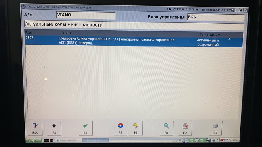

Привет, попробовал вписал Кодинг, при движении в аварийный режим уходит.

Привет, попробовал вписал Кодинг, при движении в аварийный режим уходит. У меня коробка от 2.6 стоит, поменял только двигатель и редуктор.
Ну ок, родная строка по этому вину от 2.6 - ad07, она же под редуктор 3,27:
61 64 30 37 01 01 00 01 00 02 01 03 07 07 00 01 01 01 00 00 00 00 00 00 00 02 00 00 1B 04 C6 0C 00 00 00 00 B7 07 1A 00 21 83
af10 предложенная выше, для мотора 3.2, под редуктор 3.27:
61 66 31 30 00 00 00 00 00 04 01 06 0C 0C 00 01 01 01 00 00 00 00 00 02 00 02 00 00 1B 04 C6 0C E8 03 E8 03 A8 07 20 00 E6 78
