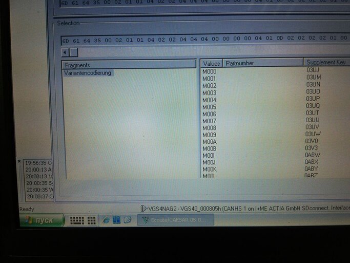

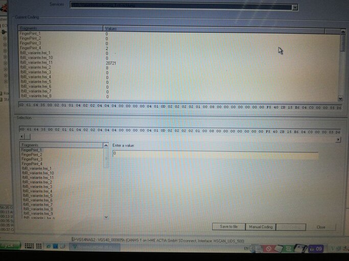

В кодировках VGS4NAG2 версии 09/15 совершенно не информативные параметры "RDU" там нет.

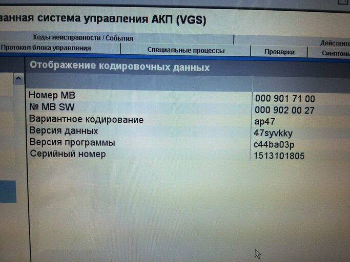

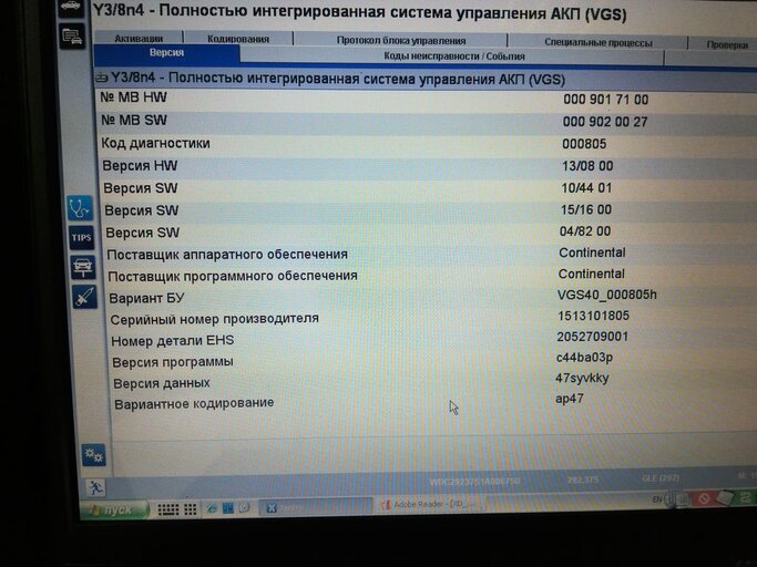

Подскажите, пожалуйста, параметр в данном отображении или надо CBF более свежий использовать ?
В приложении идентификация и кодировки
