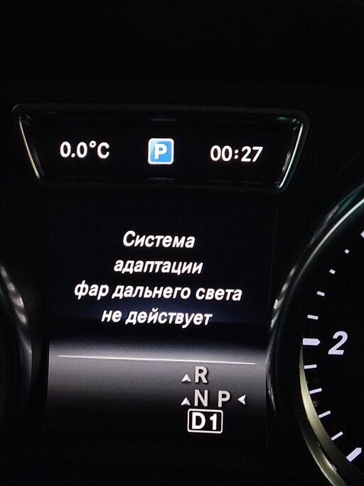

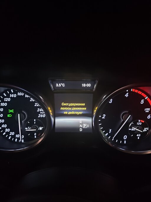

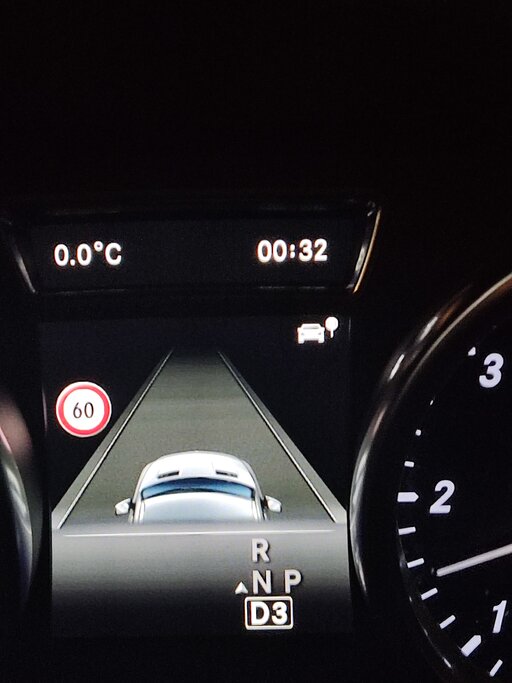

После установки NTG 5s1на ML w166, перестало каботать распознование знаков. Поставил многофункциональную камеру от GLE, произвёл калибровку. Распознование знаков заработало, теперь не работает авто дальний и контроль полосы. Прошу подскажите куда копать?

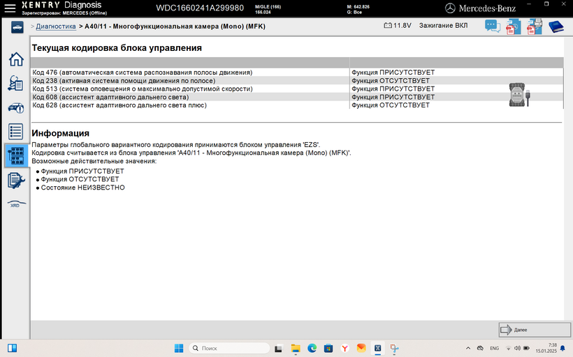

Кодировки перенес. может в них проблема?

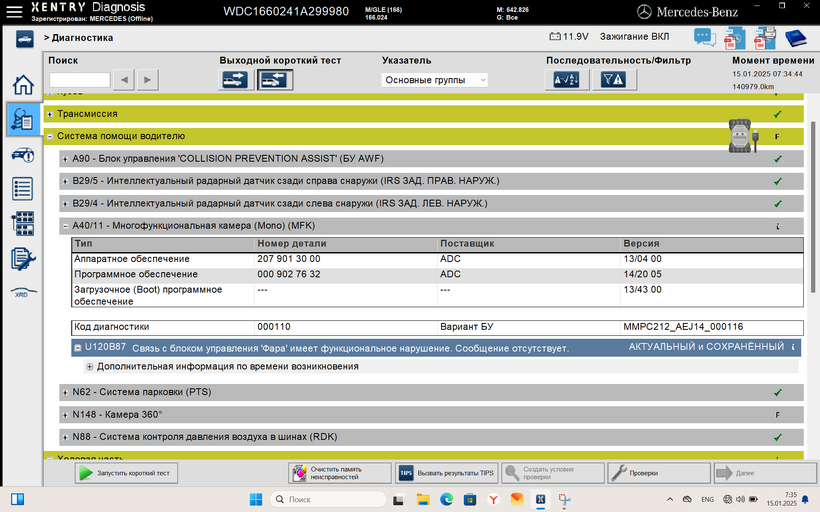

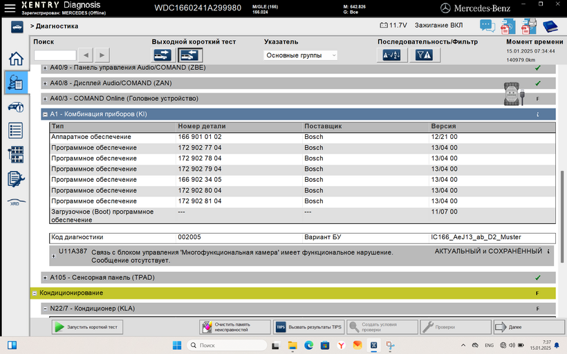

Присутствуют ошибки.

Ошибка по связи с фарой, на фото проблема контроля полосы.

Ihc в камере не верно закодирован. Это про дальний.
И ldp надо сверять.
Если тАм еще колхоз с фарами, то…
