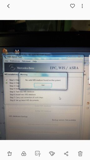

Я не пойму какой диск он просит??
Кто то подскажет какой диск запрашивает?

В том то и дело что не принимает он их!!! Или монтировать оба диска одновременно в разные приводы? Если указываю путь к смонтированному диску то вылетает окно скин был выше.

Так вот же скин когда показываю админ тоолс на образ диска смонтированного

тля, на какой образ путь?! ДИСК ДОЛЖЕН БЫТЬ СМОНТИРОВАН или РАСПАКОВАН В КАТАЛОГ!!!!!
термин - ОБРАЗ - это .ISO файл! ОБРАЗ ДИСКА!!!!
указывается не на ОБРАЗ, а ДИСК! диском образ становится после монтажа. (БУКВА В СИСТЕМЕ)
Ну естественно диск смонтирован был))) как же я установку ewa делал))) вот при выборе каталога обновления я к Смонтированному путь и указал. Что не так то? И пробовал диск распаковать просто в папку результат тот же
